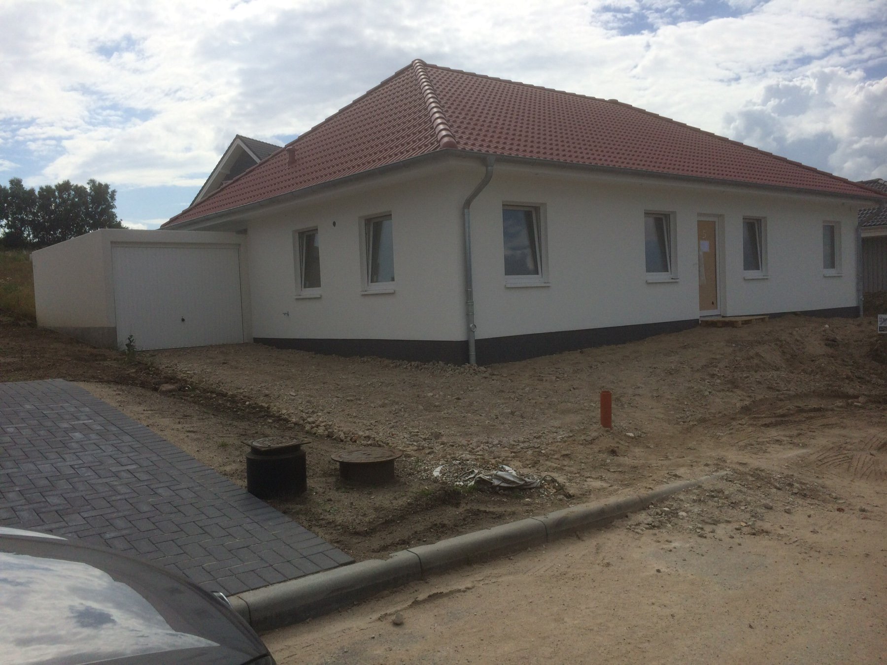

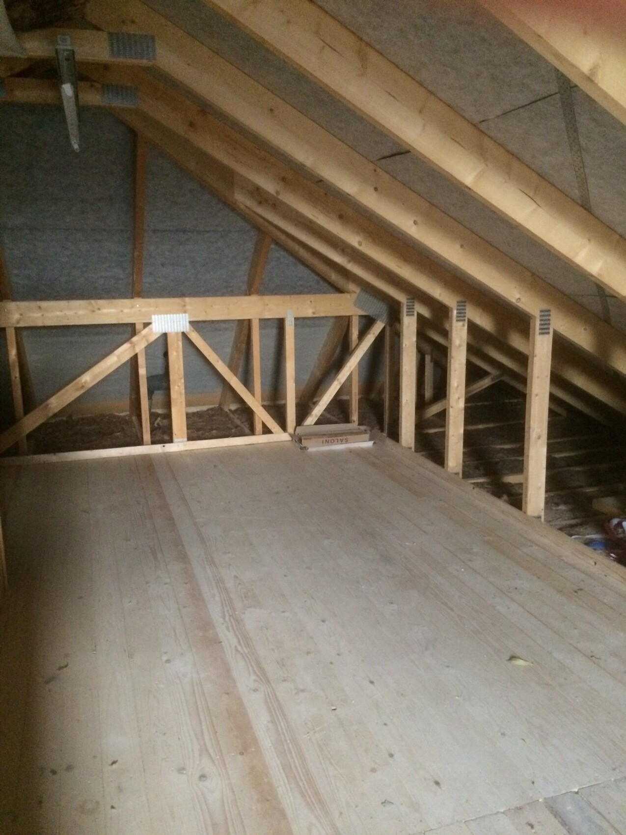

Evolith
Nur zur Orientierung. Wir haben 42 Grad.
Du siehst wie hoch das aussieht. Alle denken wir haben einen 1 1/2 Geschosser
