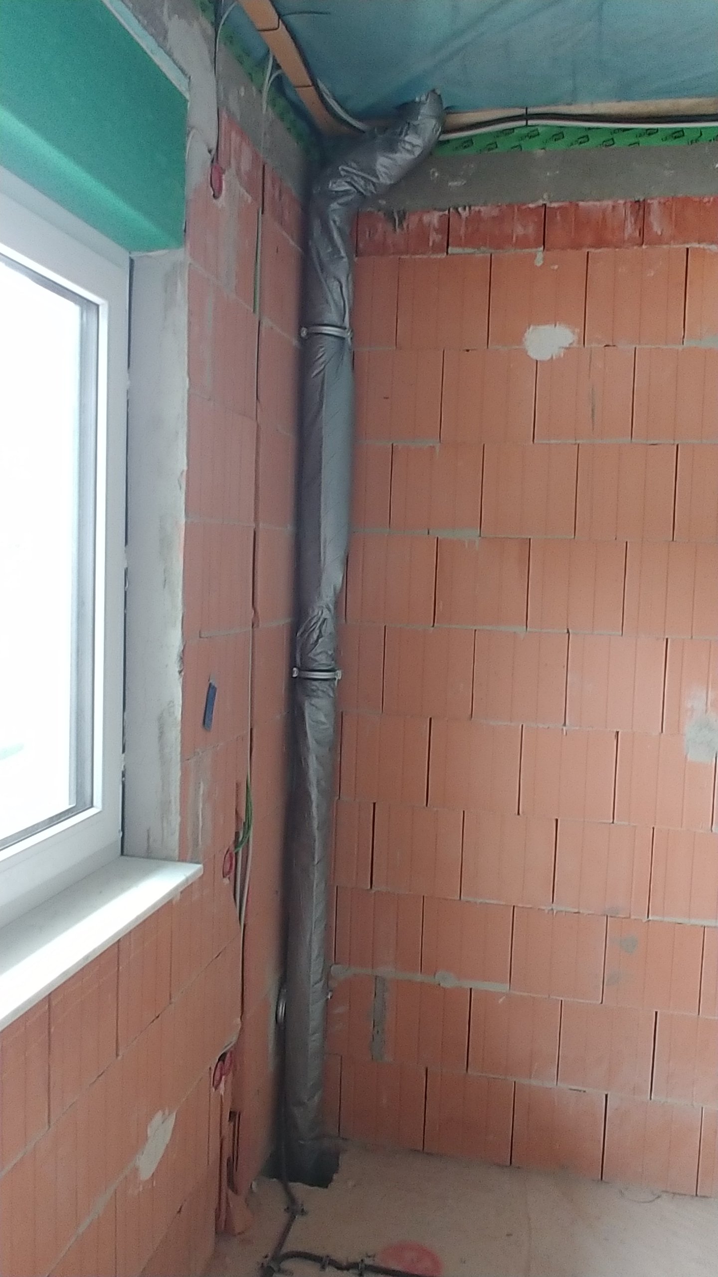

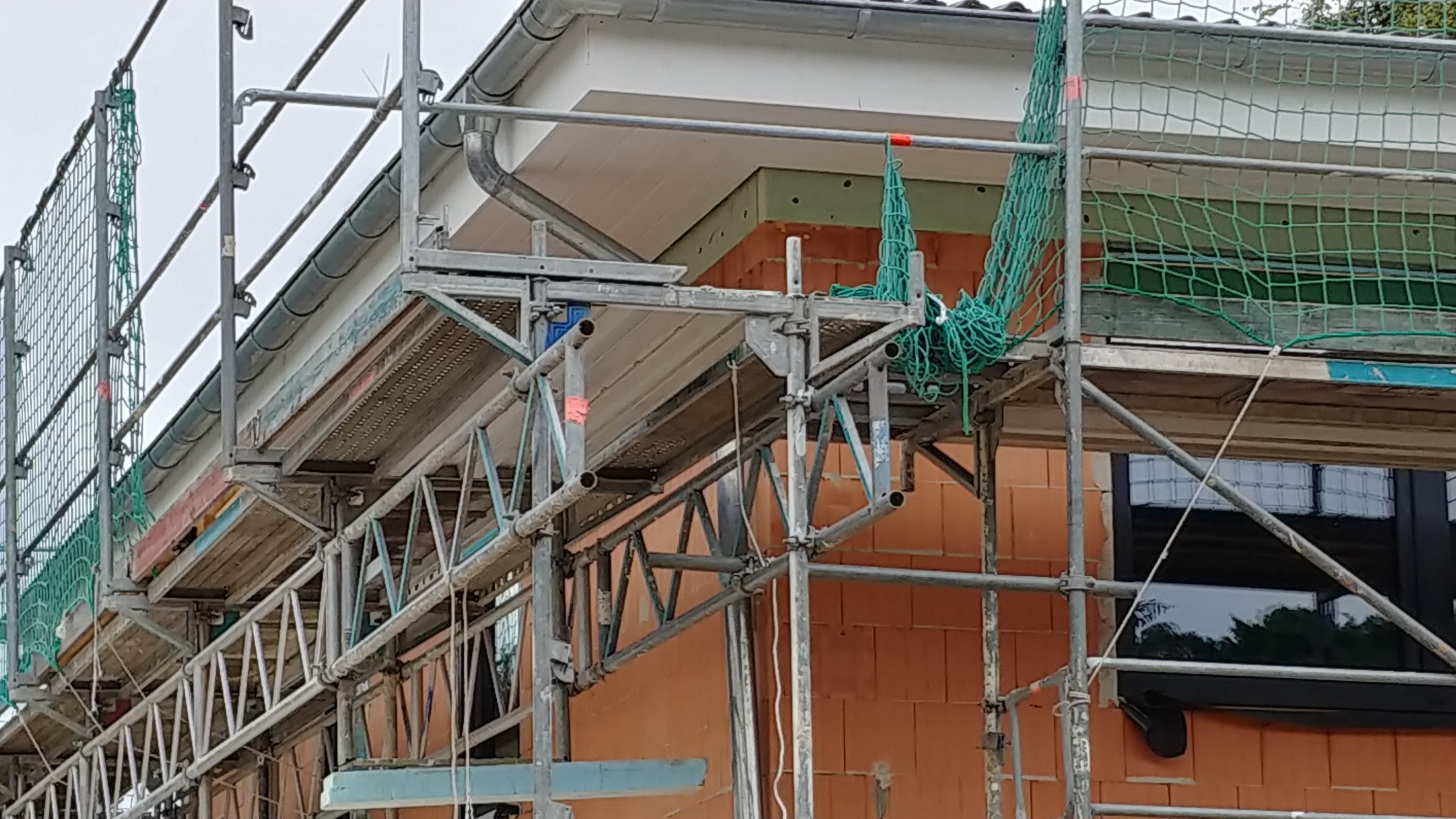

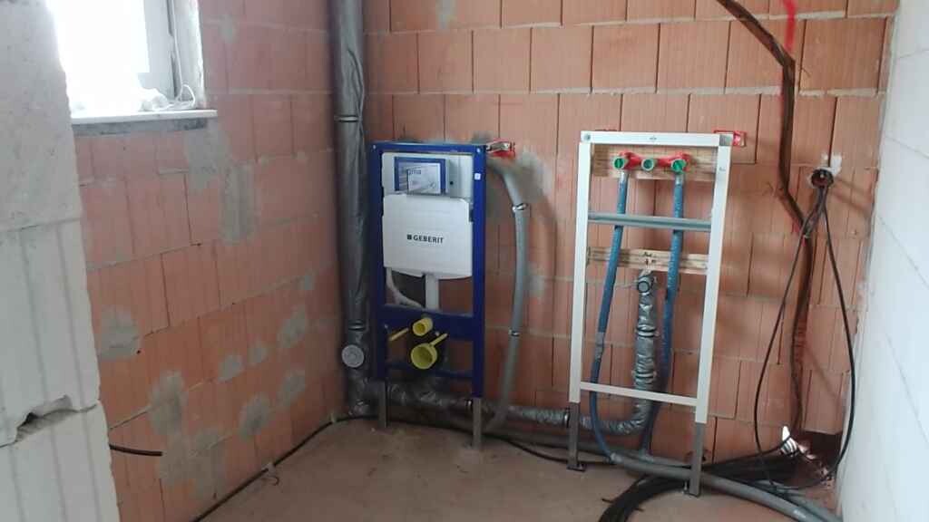

Ich bin noch mal vorbei gefahren und habe mir das angeschaut.
Anbei das Foto des Rohrs im Kinderzimmer, ein Foto des selben Rohrs im darunter liegenden Gäste-WC und ein Foto von außen von der betreffenden Stelle des Gebäudes.
Das mit der Entlüftung hört sich plausibel an.
Meint ihr denn, das war alternativlos, das dermaßen zu planen?
Schallschutz vermerke ich mir.

Traumfaenger
ich bin sowohl über die Aufputzvariante der Entwässerung als auch die Leitungsführung im WC rechts im Bild sprachlos. Was für ein Kunstwerk sollte das werden??? Hast Du mal mit RTL in Köln Kontakt aufgenommen? Die haben immer so Baupfusch-Sendungen, vielleicht hilft so eine Anfrage Deinem GU auf die Sprünge...
Im jeden dritten Thread hier wird von alten Usern vor der Tücke der Entwässerung gewarnt. Da muss man jetzt auch nicht ahnungslos tun, wenn man das vorher unterbewertet hat.
Die einem Blitz nachempfundene Schlitzführung in der Wand des Gäste-WCs hat aber niemand unterbewertet
Im Gegenteil: da muß Acrylglas statt Putz drüber, dann kann man damit als Kunstmäzen angeben *LOL*
