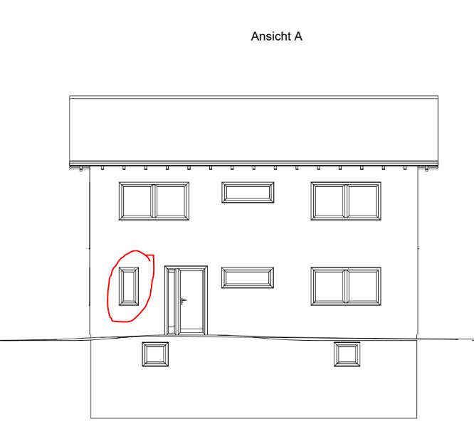

Was genau veranlasst jemanden für ne Speisekammer eine 88,5 breite Tür zu nehmen, statt 76?
Die Speisekammer ist hinter der Küchentür versteckt und hat eine Türöffnung von 80cm. Da ich aber mit einer normalen Türbreite arbeiten möchte muss ich mich für 88 oder 76 entscheiden. Hintergedanke ist das man möglichst gut durch die Tür auch mit kästen kommt. Für eine Großküche hätte ich keine versteckte Speisekammer genommen. Das Thema ist vielleicht auch überbewertet und ich mache mit 88,5 und 76cm nichts falsch.

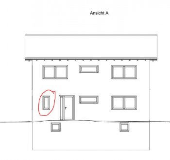

Fenster im Schlafzimmer zur Nordseite. Es gibt 3 Vorschläge… Einmal „Vorschlag_1“, dann „Vorschlag_2“ und wie bisher (siehe „Nord OST Ansicht.png“). Was würdet ihr wählen? Siehe roter Kreis.
keins von den dreien… nimm das, was auch Planrechts an der Vorderseite verbaut wird
Das Bodentiefe Fenster im Bereich des Wohnzimmers, also hinter der Couch ist eigentlich unnötig.
Das ist nicht unnötig.
Was haltet ihr davon wenn ich hier wieder ein normales Fenster draus mache?
Nichts. Du hast genug Stellwände. Das bodentiefe Fenster gibt Dir Optionen und eine Verbindung zum Garten.
Oder brauchst Du was für eine Orchideen-Parade?
Schlafzimmer würde ich, wenn das Bett mit dem Kopfteil an die Außenwand planunten kommt eher rechts und links davon ein schmales Fenster in Brüstungshöhe 5 planen. Dieses Brüstungshöhe 4-Fenster ist in dem Raum irgendwie völlig unmotiviert gesetzt.
Bodentiefe Fenster .. würde ich eher alle im OG in Zweifel ziehen, insbesondere in Kind 2. Wobei mir diese Teilung mit der quasi verglasten Brüstung auch nicht gefällt.
Mir fehlt im EG auf der planlinken Seite im Bereich der Küche noch ein Fenster.
@xMisterDx ... 60 cm breite Türausschnitte für Speisekammern sind mehr als kontraproduktiv, wenn da z. B. auch mal ein TK-Schrank und ähnliches rein soll.

Wie hoch ist BRH5? Sowas wie in "Fenster_Beispiel.JPG" nur fürs OG?
Kind 2 hat ein Bodentiefes Fenster und Kind 1 und Kind 3 auch aber nur seitlich. Mir gefällt diese Teilung auch nicht so ganz, für 5k Euro bekommen wir durchgängige Fenster und einen Französischen Balkon als Absturzsicherung.

Nun höre mal auf, noch weitere drölfzig Fassadengliederungsvarianten durchzuorgeln. Das führt zu nichts weiter, als mit jeder weiteren noch unsicherer zu werden, ob es nun wirklich die allerbestesteste ist. Daß der linke Lichtschachtrost sehr nahe an der Haustür liegt, übersiehst Du dabei wie den sprichwörtlichen Wald vor lauter Bäumen ;-)
@Gregor_K ... Brüstungshöhe 5 kommt aus deinen Entwurfsplänen. Die Fenster im OG sind mit Brüstungshöhe 4 bis 6 beschriftet und in der Legende ist ausgeführt, was das jeweils bedeutet.
Ich würde in den Zimmern im OG überhaupt keine bodentiefen Fenster wählen. Insbesondere in Kinderzimmern, hier vor allem in Kind 2, wird dann oft Möblierung vor diesen Fenstern sein und das sieht man dann auch von außen.
Lieber breitere Fenster mit Brüstungshöhe von 80 bis 90 cm.
