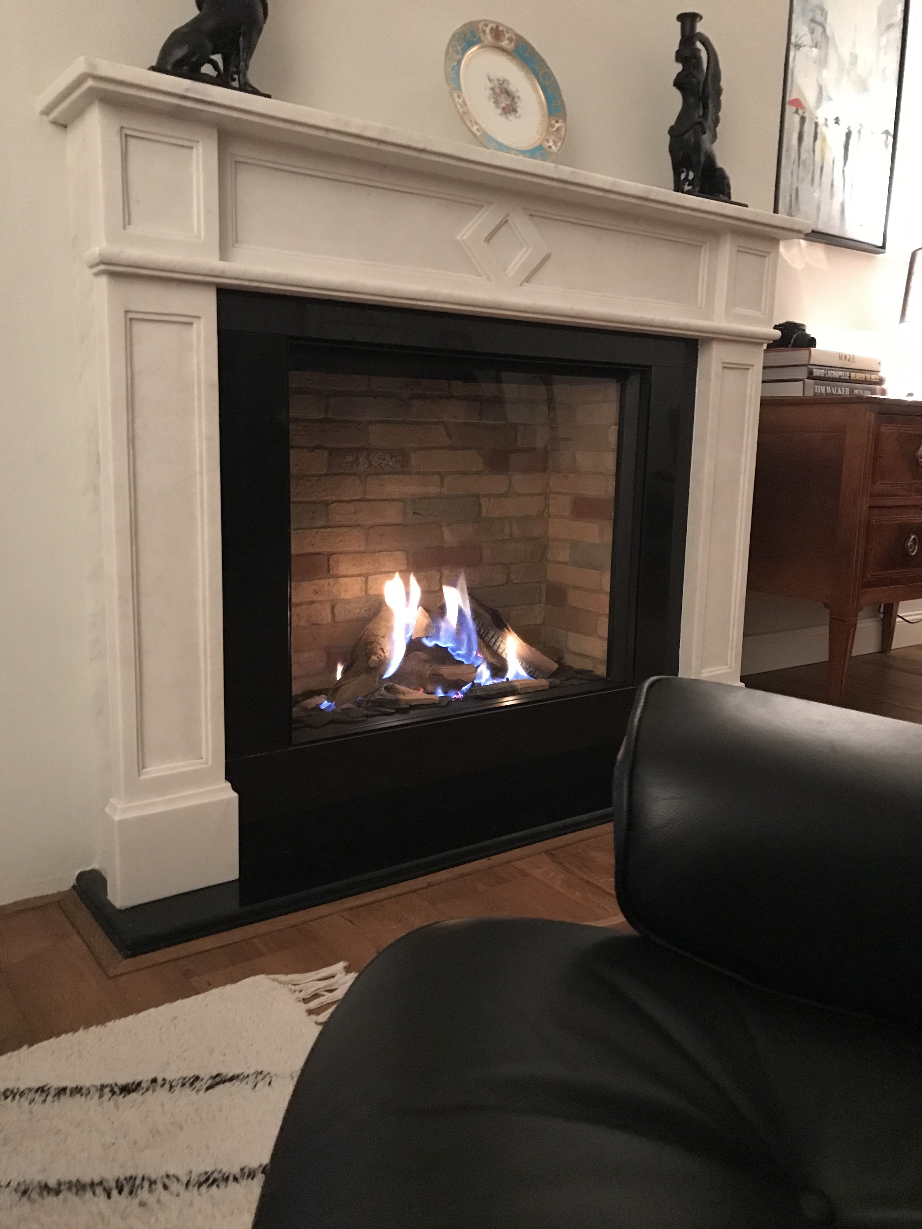

Die Anschaffung ist günstiger, kein nerviges Dröhnen, Gasthermen sind zuverlässig und laufen i.d.R. mit minimalem Wartungsaufwand. Bei der Verbrennung von Gas entsteht minimal CO2 und Rauch/Ruß (verglichen mit einem Holzkamin), was die Nachbarn freut.
...und während ich tippe genieße ich mein Gaskaminfeuer.
