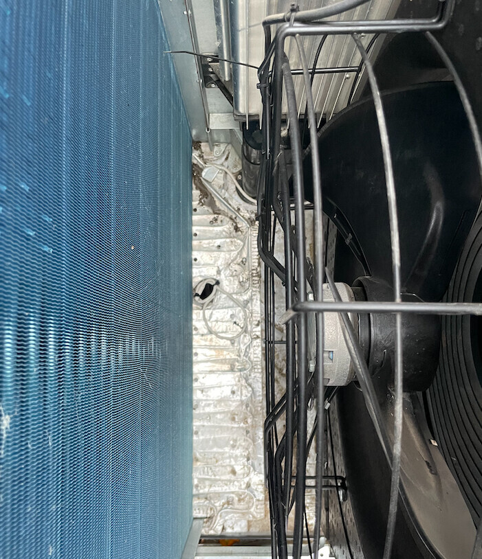

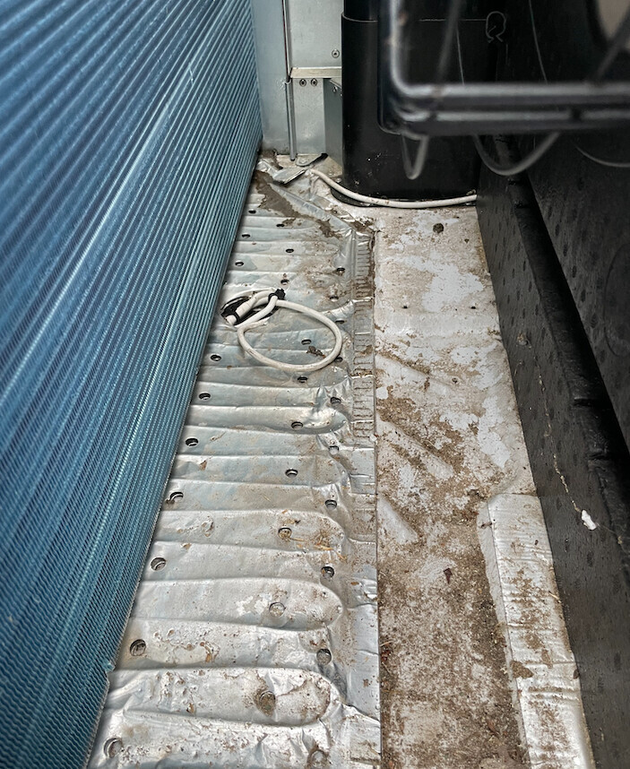

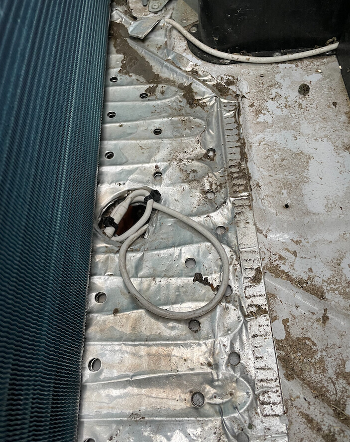

netuser
Das Kabel was runterhängt ist eigentlich eine Begleitheizung für den Kondensatabfluss. Der Ring am Kabel sollte genau im Trichter sein, und das Kabel sollte senkrecht, ind frei nach unten gehen!
Das Kabel MUSS raushängen beim Ablauf!
Laut Anleitung magst du wohl Recht haben.
Allerdings haben die Techniker entweder keine Ahnung was in deren Anleitungen steht und/oder in der Praxis wird es "alternativ" gehandhabt.
Mein Vaillant-Techniker war ebenfalls vor zwei Wochen zur Wartung da, scheinbar ein erfahrener Mann.
Auf die Abflusslösung angesprochen, da ich gar kein Rohr usw drunter habe, meinte dieser nur, dass es kein Problem gäbe sofern das Wasser wie bei mir im "Erdreich" darunter problemlos versickern kann.
Noch bevor ich ihn darauf angesprochen habe, war eine seiner ersten Handlungen den Tempsensor kreisförmig am Abflussloch zu platzieren. Vorher lag dieser lose im Innenraum und sein Kommentar dazu war nur, dass die dazu angehalten werden dieses "Kabel" so wie abgebildet zu platzieren.
Ich ging bisher davon aus, dass es ein reiner Temperatursensor ist!? Nun lese ich hier, dass es auch ein Heizdraht sein soll?
