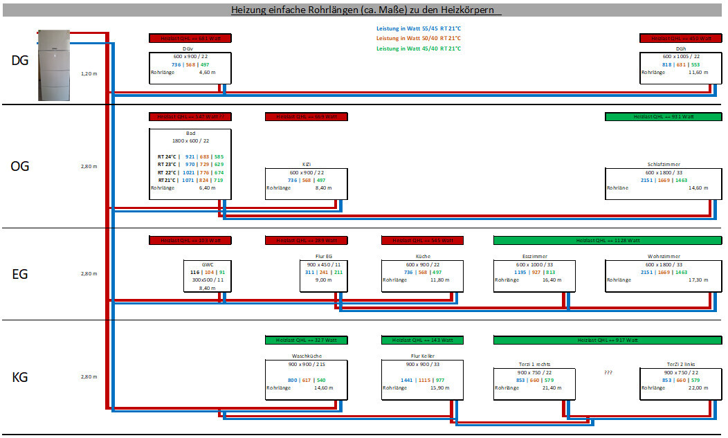

also beim Heizreport komplett werden ja alle Daten der Immobilie eingepflegt und dann mit diesen auch eine Raumweise Heizlast erstellt.
In Excel habe ich dazu eine Zeichnung erstellt wie es nachher kommen soll, bzw. wie ich mir es Vorstelle (nur Heizkreis)!
Da ich von Anfang an beim Bau des Hauses involviert war, weiß ich ungefähr noch den Weg der Heizleitungen unterm Estrich zu den Heizkörpern,
gut dass muss nicht auf den "cm" genau sein.
  • In grüner Zelle die Heizlast des Raumes,
  • darunter berechnete Ventileinstellungen,
  • dann habe ich die Größe des Heizkörper eingetragen,
  • darunter dann die Heizleistungen der Heizkörper bei verschieden Vorlauf/Rücklauf Temperaturen.
  • Bei 40/35 wird es in einigen Räumen schon knapp! laut Liste
Ich habe für jedes Zimmer den größtmöglichen Heizkörper am bisherigen Platz ausgewählt.
Lediglich im Badezimmer werde ich noch was ändern müssen, bei einer Badsanierung!
Das ist der aktuelle Zustand und es ist überall warm >20°C Raumtemperatur
mal Sehen was als Angebot kommt, und was der Heizungsbauer plant.

So nun ist es soweit Angebot für die Wärmepumpe Installation ist da:
  • aroTHERM 55/6
  • Hydraulikstation MEH 97/6
  • 300 L Sunex Wärmepumpe Trinkwasser Warmwasser Speicher (FISH S15 300 X)
  • 45 L Rücklauf Reihenspeicher
  • SensoComfort VRC 720/3
  • SensoNET VR 921 oder das neuere SensoNET VR 940 wenn Verfügbar
Komplett inkl. Montage knapp 23000 € Brutto
Nach Ostern Detailbesprechung für evtl. notwendige Heizkörpertausch
  • Eigenleistungen
  • Fundament für Wärmepumpe bauseits
  • El. Installation bauseits
Jetzt Fragen an die Experten,
  • Ich wollte gerne zusätzlich einen Wärmemengenzähler einbauen lassen, der HB hat abgeraten (nicht Notwendig) was denkt ihr ?
  • Wenn ja wohin einbauen ?
  • zwischen Außeneinheit und Hydraulikstation (mein Favorit) oder
  • in den Heizkreis
  • Warmwasser Kreis bestimmt nicht
  • Und welchen würdet ihr einbauen lassen
Noch eine Frage zum Warmwasser-Speicher,
dort soll nur ein Temperaturfühler unter ca. Mitte eingebaut werden,
Ich hätte gerne drei einen Oben, Mitte und Unten dass würde nicht gehen könnte man nicht anschließen, wie sieht es bei Euch aus?
Denkt ihr der 45 Rücklauf Reihenspeicher reicht aus oder doch besser der 100L, bedenkt ich habe nur Heizkörper?! Abbauen im Winter 1x je Stunde? !

nordanney
Wofür willst du das Geld ausgeben? Ist ne Spielerei, mehr nicht.
Zwischen Vorlauf und Rücklauf, nahe an der Außeneinheit. Wenn es unbedingt sein muss.
Ein Fühler. Zum Start in der Mitte. Kannst ja später überlegen und ausprobieren, ob oben oder unten besser ist. Alles andere macht keinen Sinn.
Gar kein Speicher. Außer, die Vaillant ist so empfindlich. Betreibe eine Wärmepumpe für eine kleine 80qm Wohnung auch nur mit Heizkörpern und natürlich ohne Speicher (aber keine Vaillant).
Martin62
Ich würde den Speicher mit rein nehmen und gerade bei Heizkörper, da ja in diesem System bedeutend weniger Wasser vorhanden ist. Bei ungünstigen Wetterbedingungen ist die Wärmepumpe ständig am Enteisen und da macht sich der Puffer positiv bemerkbar. 45 Liter sollten dafür reichen. Ansonsten schließe ich mich meinem Vorschreiber an. Keinen Wärmemengenzähler und erstmal ein Temp.-Fühler.
