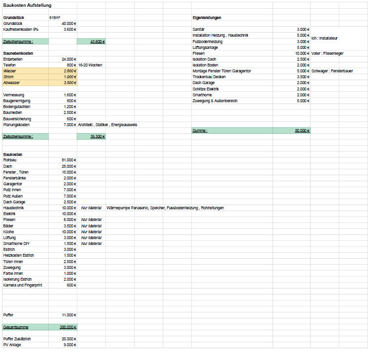

Ebenfalls mal die Baukostenaufstellung welche der Architekt für die Bank unterschrieben hat.
Leider ergab das Bodengutachten einen Erdaustausch von 1,3m welches mir mein Rohbauer mit 24Teur angeboten hatte.
X
-XIII-
Halt uns auf dem Laufenden, wie nahe ihr am Ende an der Architektenschätzung dran wart. Manche Punkte finde ich recht optimistisch.

Euer Budget ist mehr als sportlich, die Kostenschätzung auch.
Ich würde Schrumpfen
Habe ich schon angefangen einzutragen.
Ich würde gerne kleiner aber bei der Anzahl an Räumen und Randbedingungen geht das leider nicht sinnvoll.
