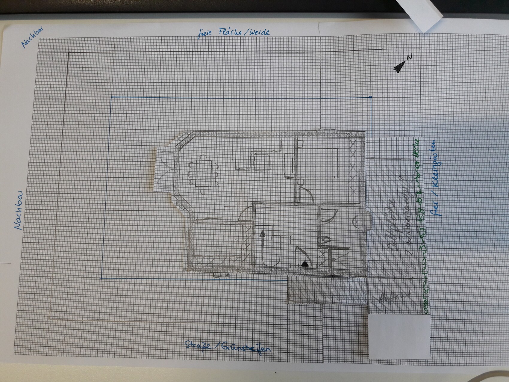

Ok wir haben das anders verstanden. BU sagte auch Stellplatz unüberdachte Ja, alles überdachte nein...
Wir dachten bisher es ginge etwa so:
38258
Aber wenn ihr alle sagt das klingt nicht so müssen wir da noch mal genau nachforschen. Explizit ausgeschlossen werden nur überbaute Stellplätze außerhalb des Baufensters, straßenseitig sind überdachte Plätze erlaubt daher wurde uns gesagt, dass überdachte Stellplätze gehen im 3m Feld...

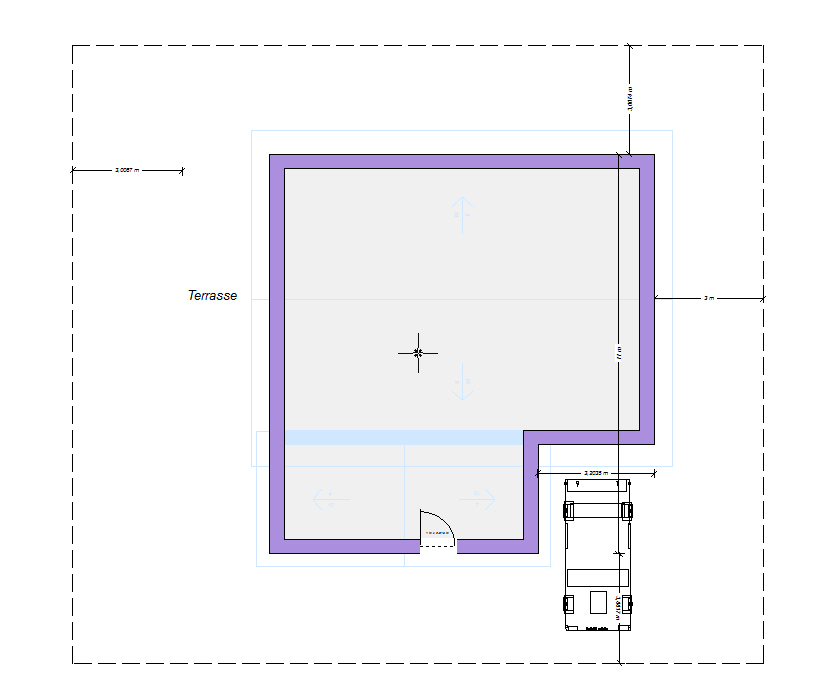

Wenn ich mir die Skizzen des BU genau ansehe, hat er das Auto nicht auf den 3m Randstreifen gesetzt, sondern mit ins Baufeld (also den Vorschriften entsprechend korrekt). Die Terrasse auf der anderen Seite ist demnach nur 2-3m o.ä. und nahezu direkt am Zaun des Nachbarn. Ich denke, der hat das schon korrekt erkannt, nur nichts dazu gesagt.
