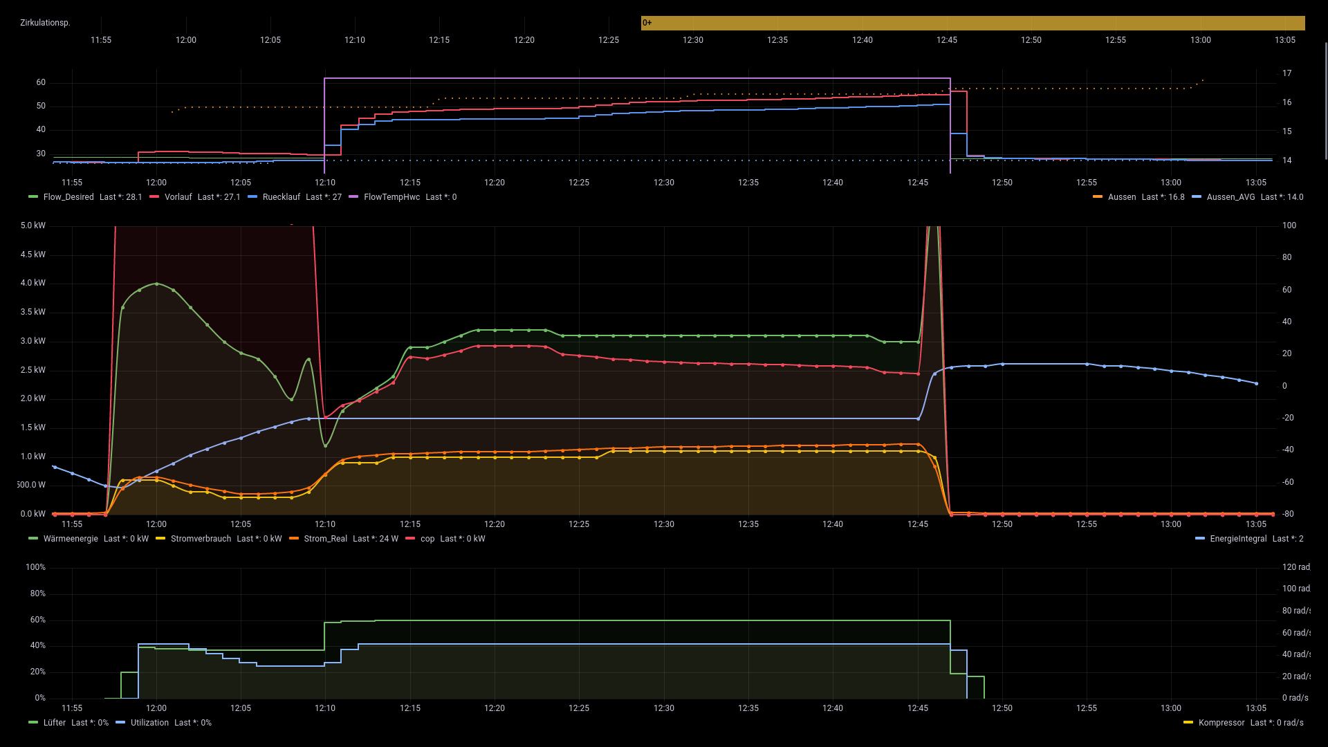

Die Werte sind gut. Hier mal eine Grafik bei 7 Grad AT. Bei 52 Grad Vorlauf liegt der COP bei 2,1, bei 63 Grad AT nur noch bei 1,5
(zu bachten: ich berechne den COP mit real gemessenem Stromverbrauch)

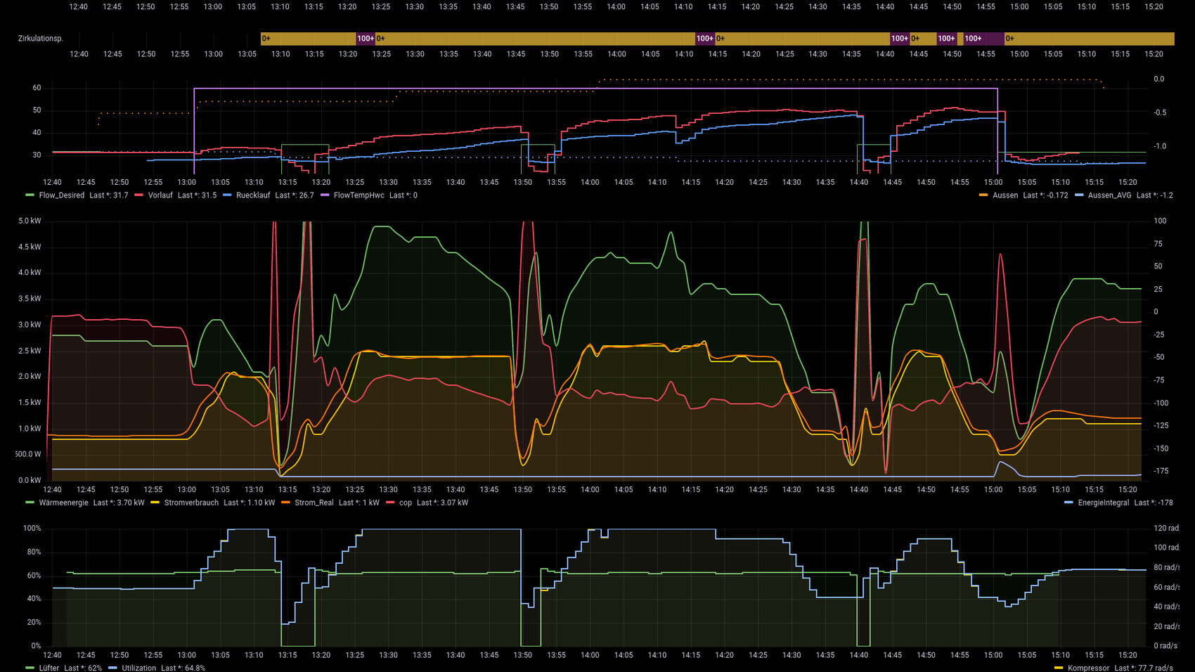

cyberthom
Hier mal Warmwasser COP zum Vergleich bei 16 Grad AT (zu bachten: ich berechne den COP mit real gemessenem Stromverbrauch)
