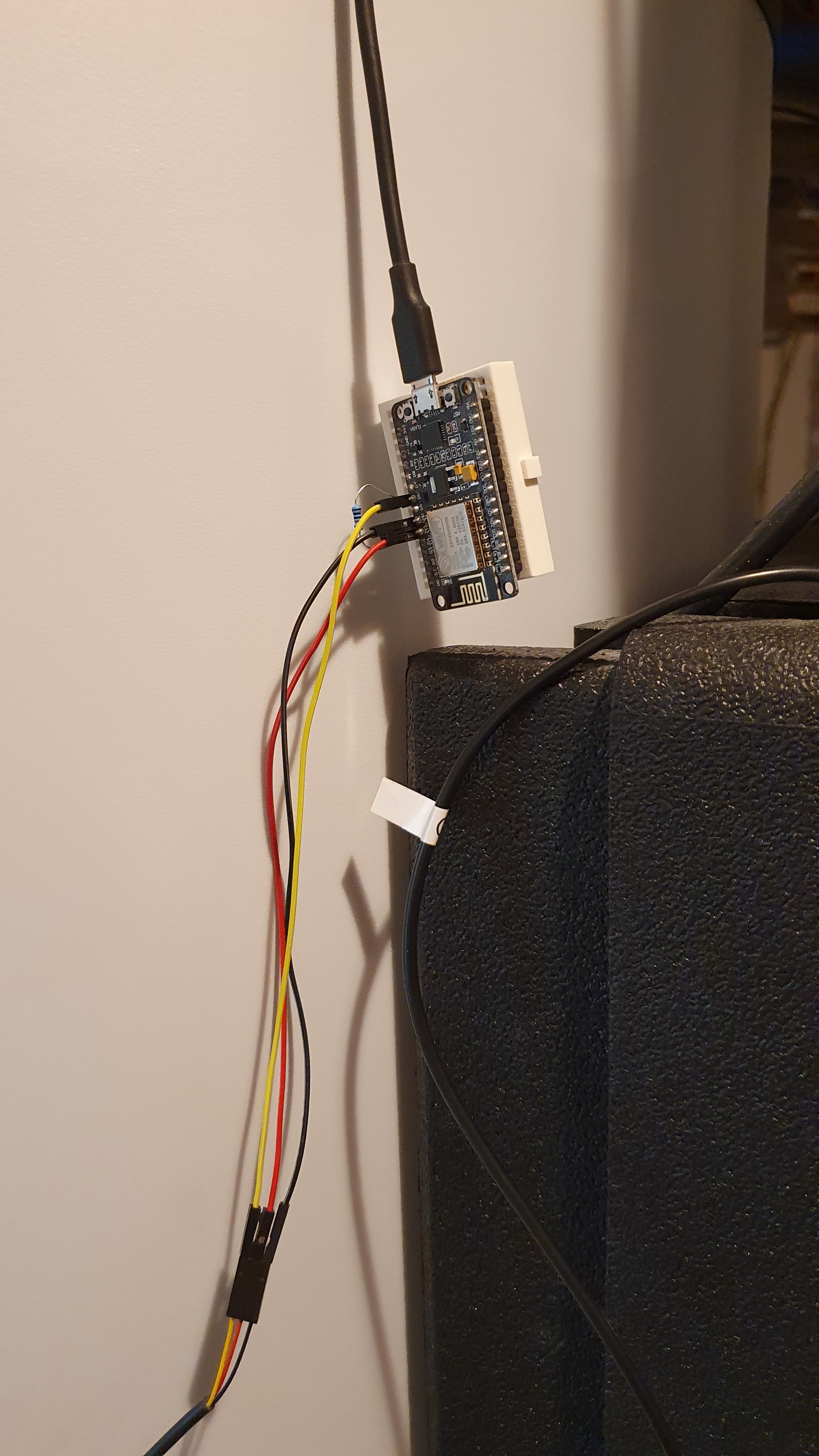

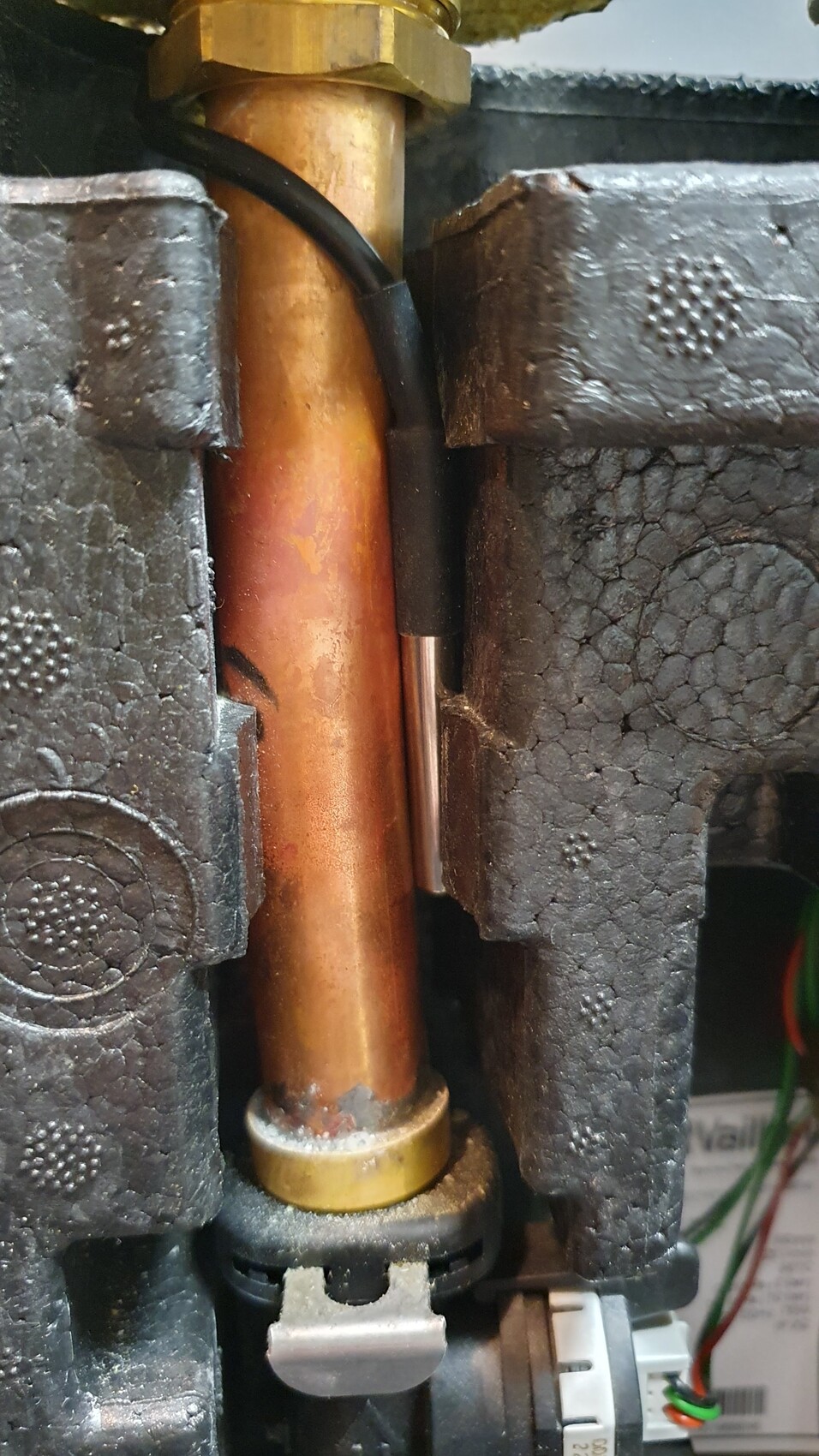

Wen es interessiert, ich habe auf die schnelle einen Fühler platziert. Das wäre auch was um Vorlauf und Rücklauf der 75er mal zu prüfen die Probleme bereiten. Ist einfach und geht schnell. Hier der Fühler am Warmwasser-Auslass:
Hier der ESP, auf dem läuft ESP-Easy:
Fühler sind auf 0,1 Grad kalibriert. Kann man auch noch genauer kalibrieren.
