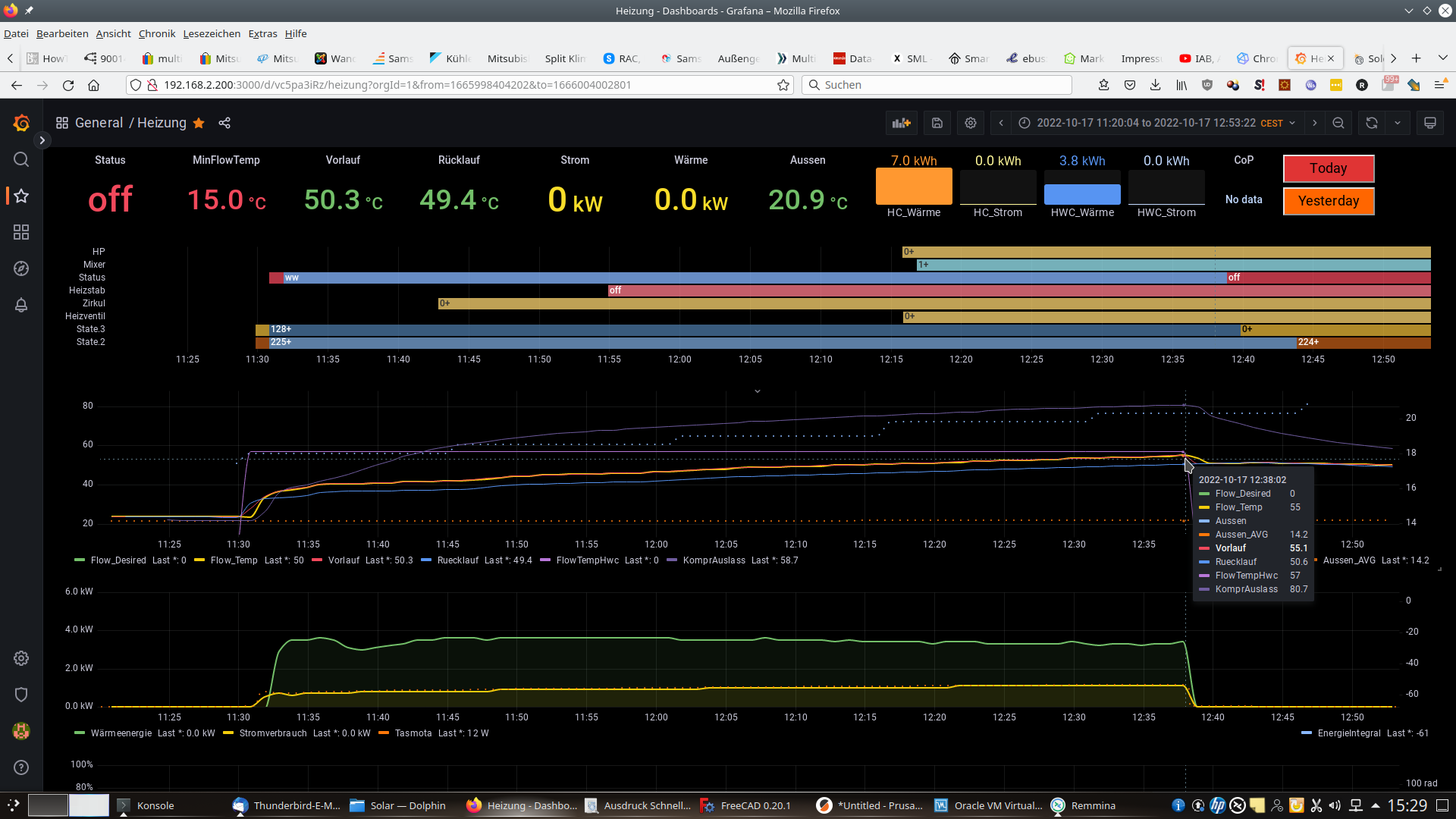

Ich habe für die Interessierten auch mal eine komplette Speicherladung als Statistik dargestellt. Warmwasser-Temp eingestellt sind 52 und 5K offset. Man sieht schön, dass die Wunschtemperatur 57 Grad ist und die Vorlauftemperatur für den Warmwasser-Kreis maximal auf 54,5 hoch geht.
Den Heizkreisverteiler muss ich noch feinjustieren, hier sind die Spreizungen doch noch unterschiedlich zwischen den Kreisen. Aber anhand der Grafiken geht das eigentlich ganz gut.

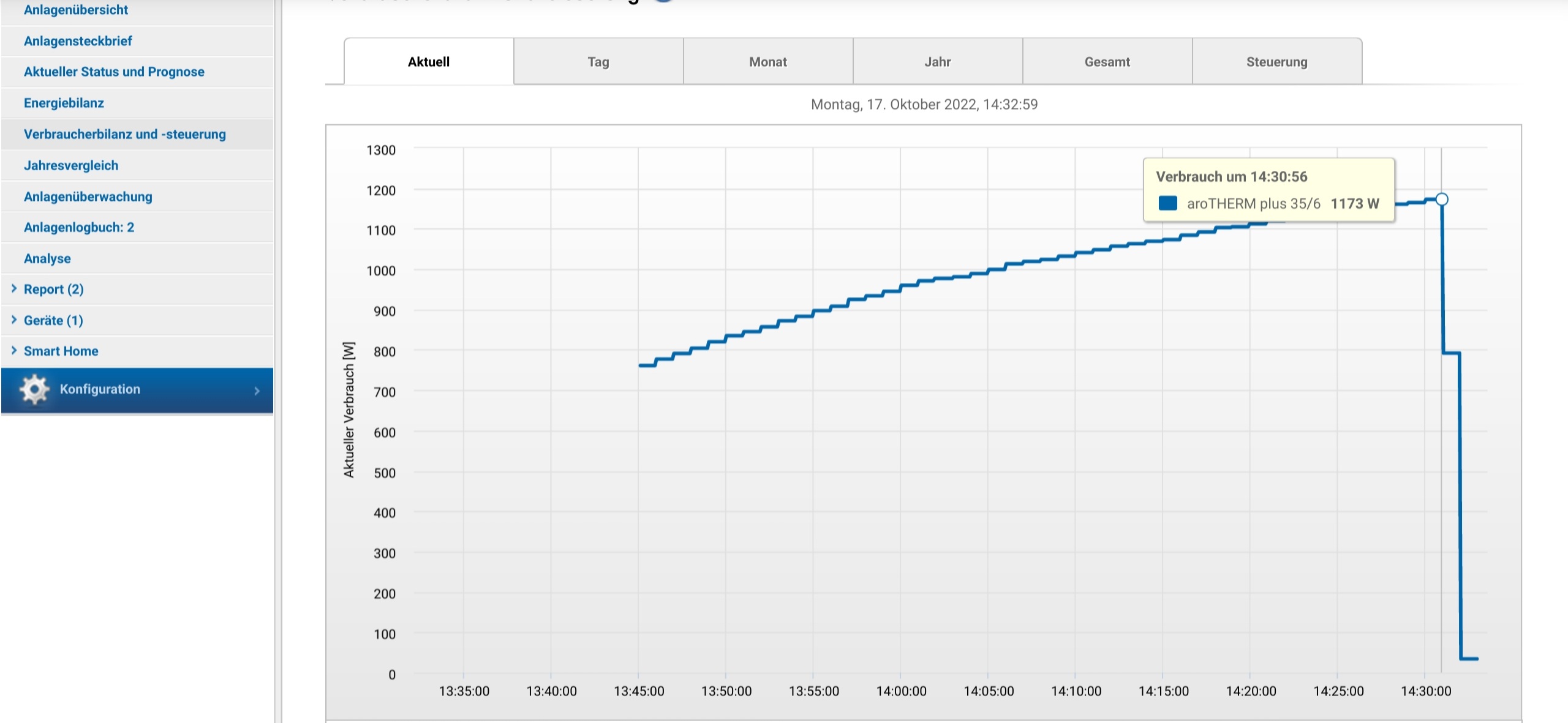

Ich habe Warmwasser-Zieltemperatur 46°und Offset 5K. Meine Vorlauftemperatur ist immer 9 bis 10 K über der aktuellen Speichertemperatur. Zum Endpunkt er Warmwassererzeugung ist der Speicher bei 46° und die Vorlauftemperatur bei 55/56°. Ich würde gerne die Vorlauftemperatur reduzieren, aber trotzdem die Zieltemperatur Warmwasser 46° erreichen. Für die Erwärmung von von 33° auf 46° sah der Stromverbrauch wie folgt aus.

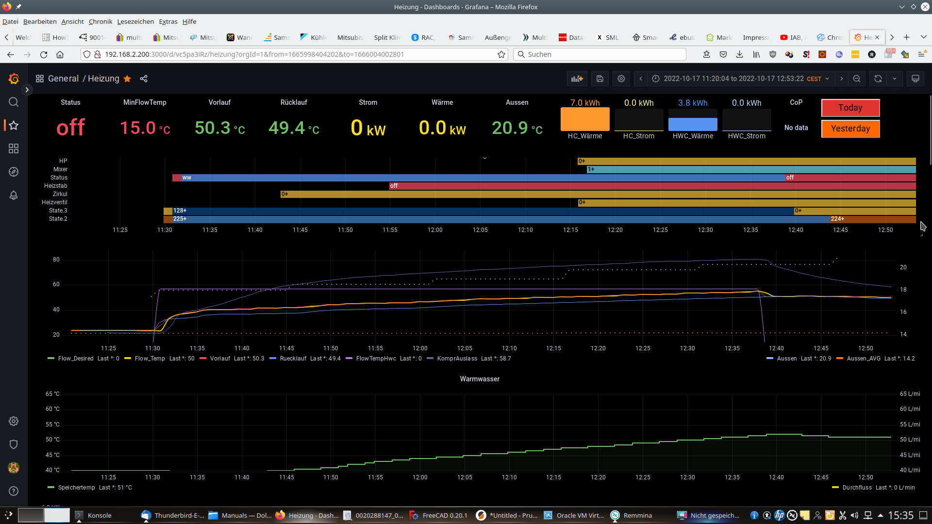

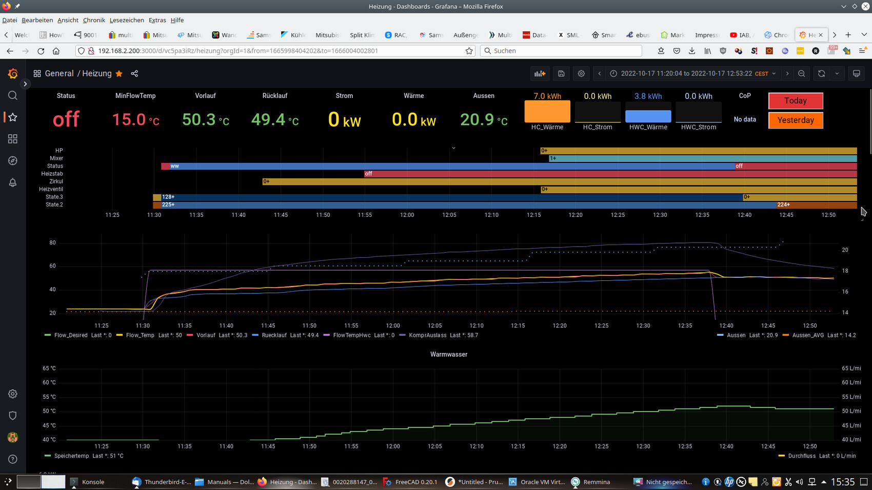

Hier ein Warmwasser-Durchlauf, Einstellung: WunschTemp: 52, Offset 5K. Wie man sieht ist die Temp
Hier noch mit der WarmwasserTemp im Speicher:
Wie man sieht erreicht die Vorlauftemperatur keine 57 Grad, nur die Zieltemperatur steht auf 57 Grad. Der Ladevorgang wird beendet, sobald die Speichertemperatur erreicht ist.
Mich wundert, dass dein Stromverbrauch so kontinuierlich steigt. Meiner liegt eigentlich konstant bei ca. 1kW.
