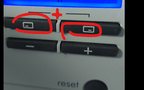

MarvinR
Du musst die beiden Knöpfe gleichzeitig drücken.
Danach dann Fachhandwerker Menü (Passwort: 17). Dort findest du dann Statistiken (unter Test?). Musst dich mal durchdrücken. In den Statistiken findet man zumindest die Starts und Stunden des Kompressors.
Danke. War sehr gut versteckt. Habe herausen auch ein Statistiken Menü und da war nix. Aber im Testmenü.
Allerdings läuft das Gerät jetzt knapp 5 Tage und ich hab 144 Starts bei 34Std Kompressorlaufzeit, 92Std Gebäudepumpe...
Energieintegrall ist auf -90°min, aber erst seit 2 Tagen.
Viele Starts gehen sicher aufs Warmwasser probieren zurück. Muss mal genauer beobachten...
