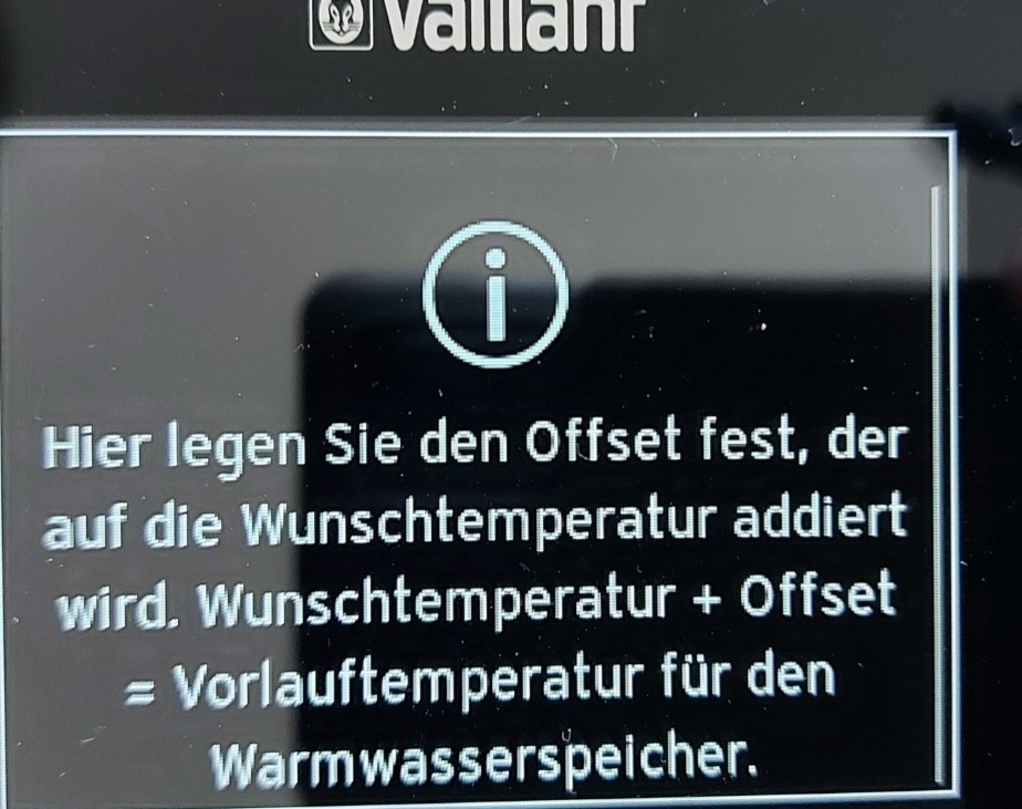

Da ist vielleicht wieder irgendein Offset der reinspielt? Hab mich bislang nicht weiter mit der Einstellung meiner Anlage beschäftigt. Habe noch keinen Kühlchip drin und bin schwer im Stress mit Umzugsvorbereitungen.
Kann es was mit dem Taupunkt-Offset von 2 K (siehe zweites Bild) zu tun haben?

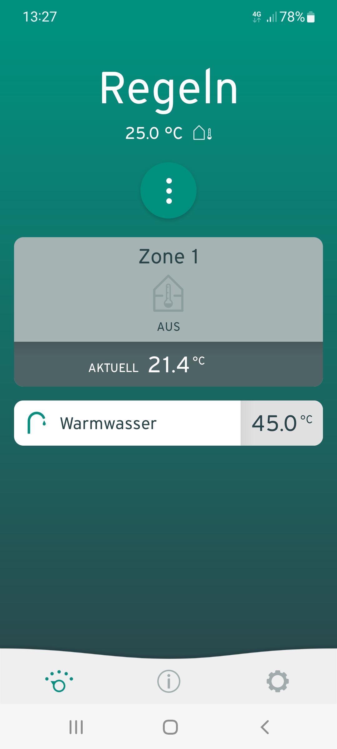

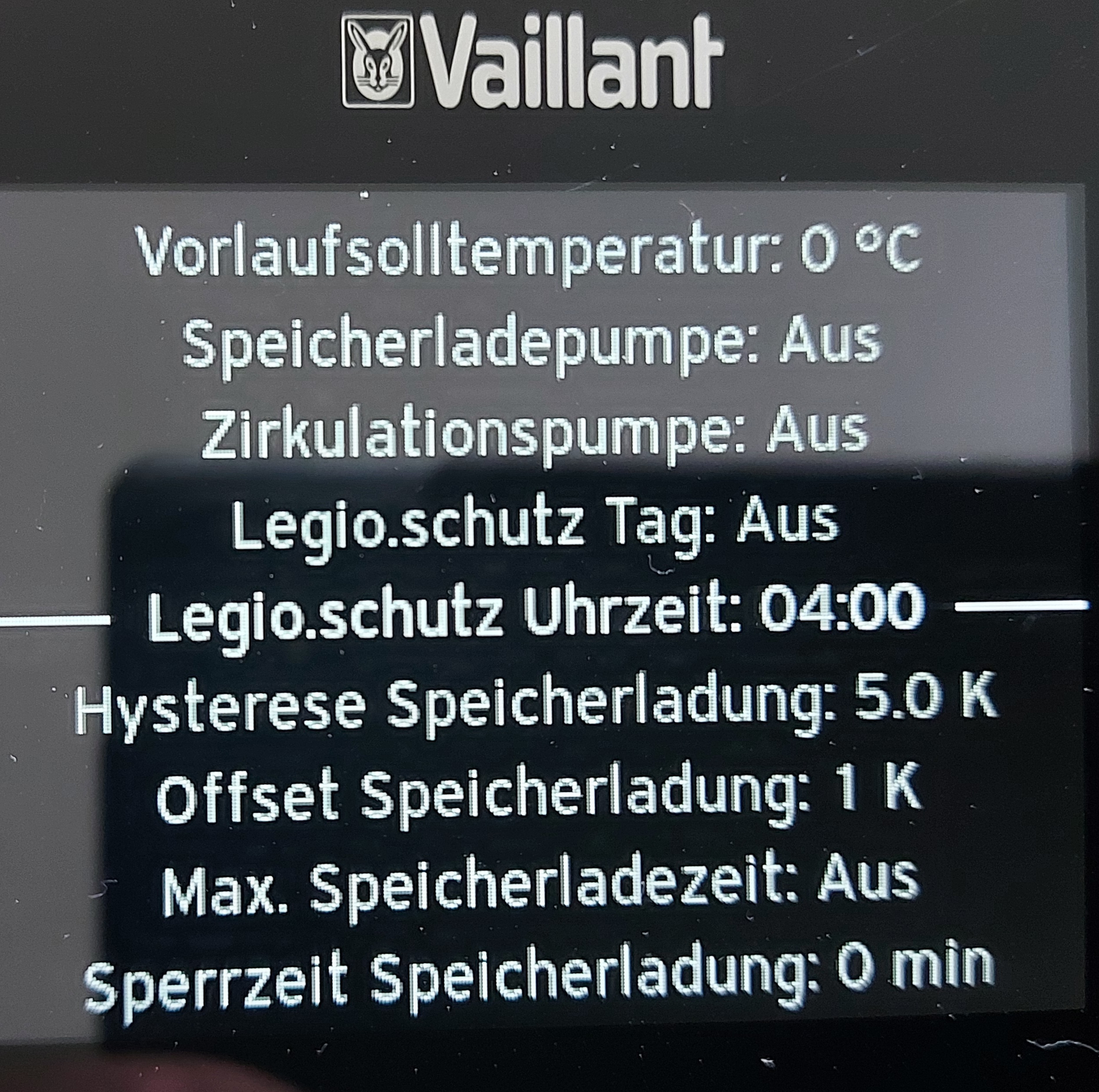

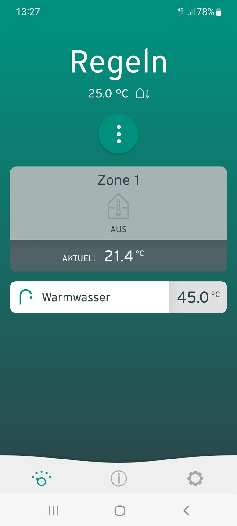

Nochmal etwas zur Warmwassererzeugung, hier geht es mir um die VLT.
Meine Zieltemperatur Warmwasser ist 45 °. Offset (Speicherladung) 1 K.
Wenn ich mir die Hilfe des SensoComfort 720f durchlese, dann sollte doch meine VLT 46° betragen? Bei mir erscheint 57,5°. Was mache ich falsch?
