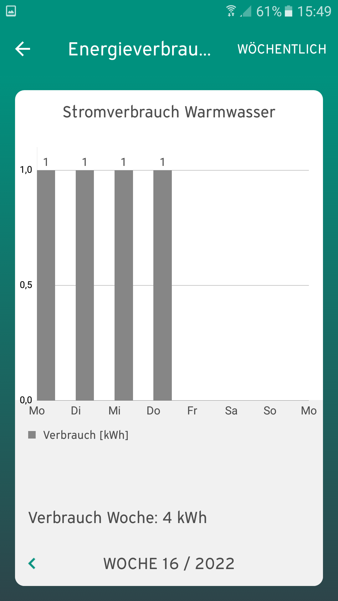

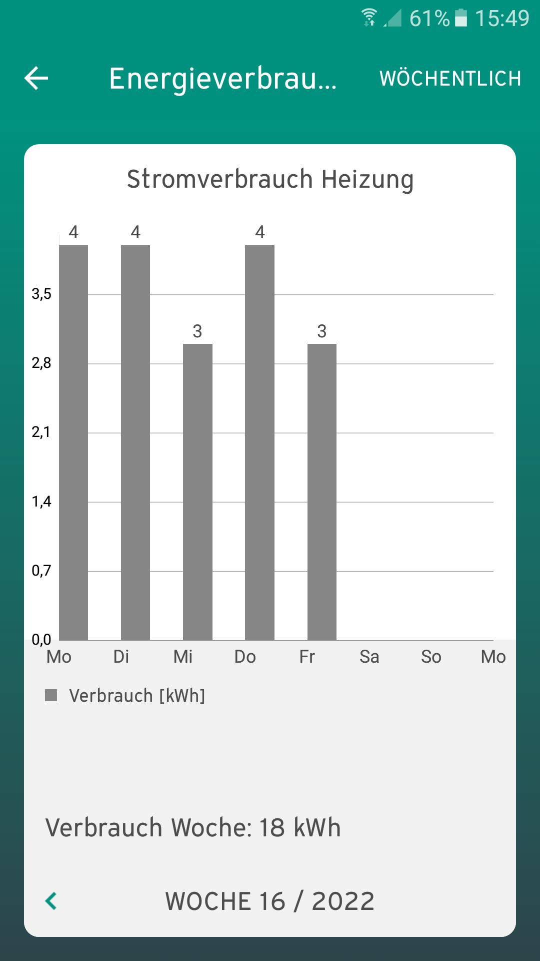

das ist unser Wochenverbrauch bis gestern. Ich werde eventuell ab nächster Woche den HZ-Kreis 1 runterregeln.

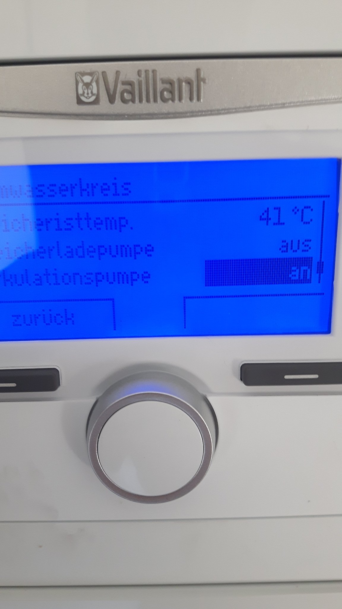

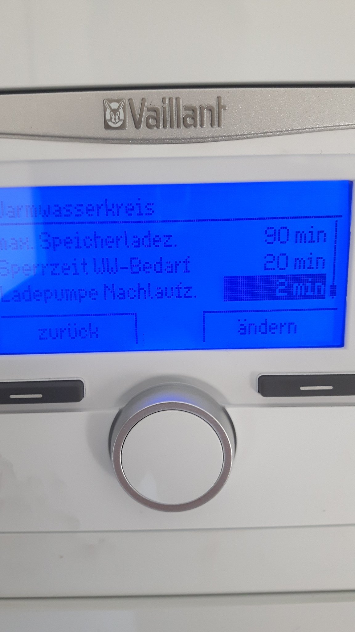

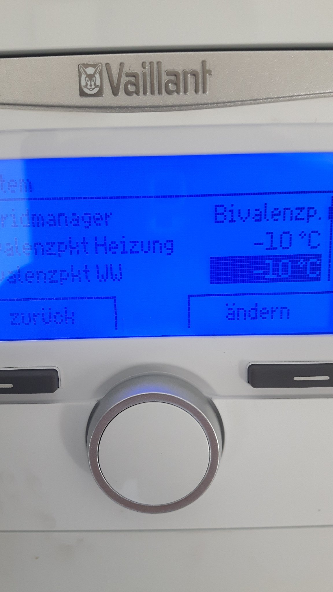

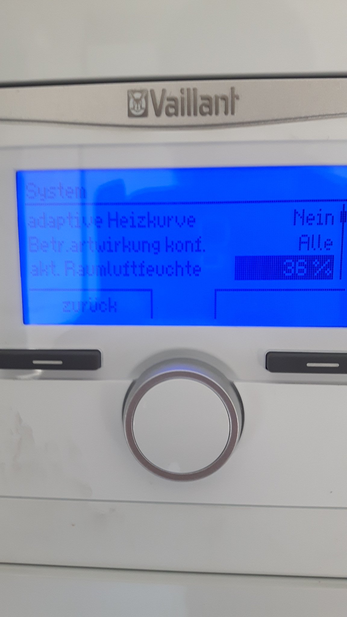

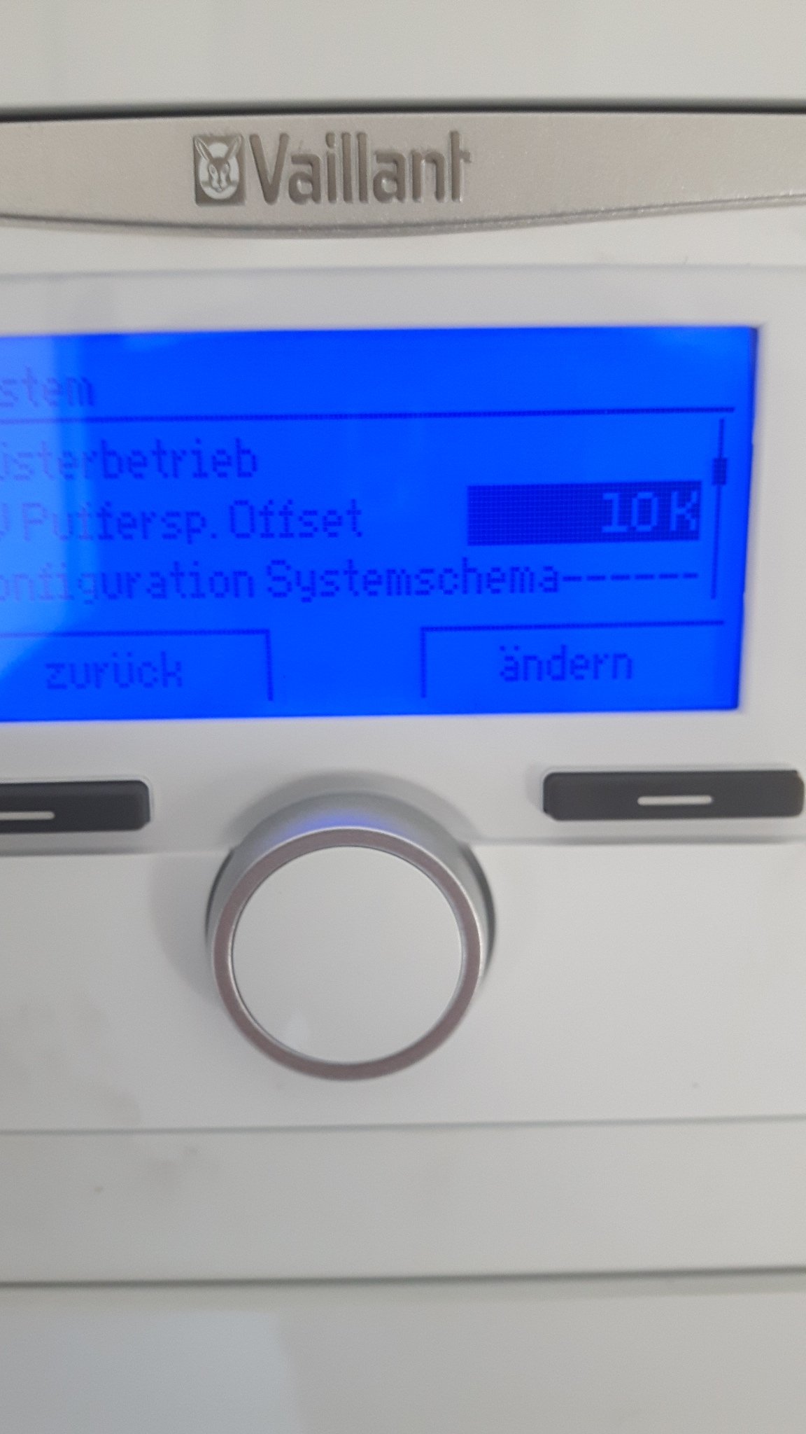

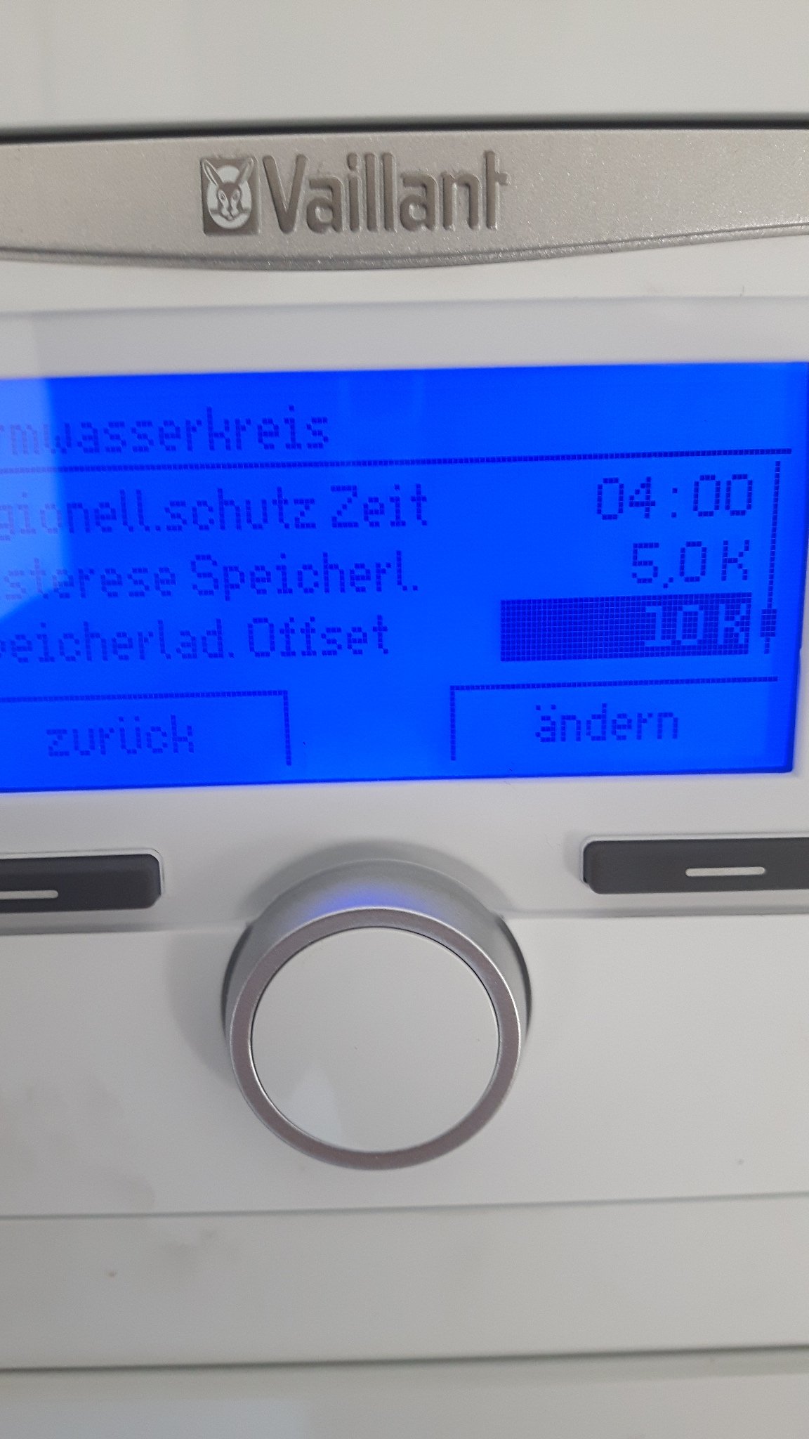

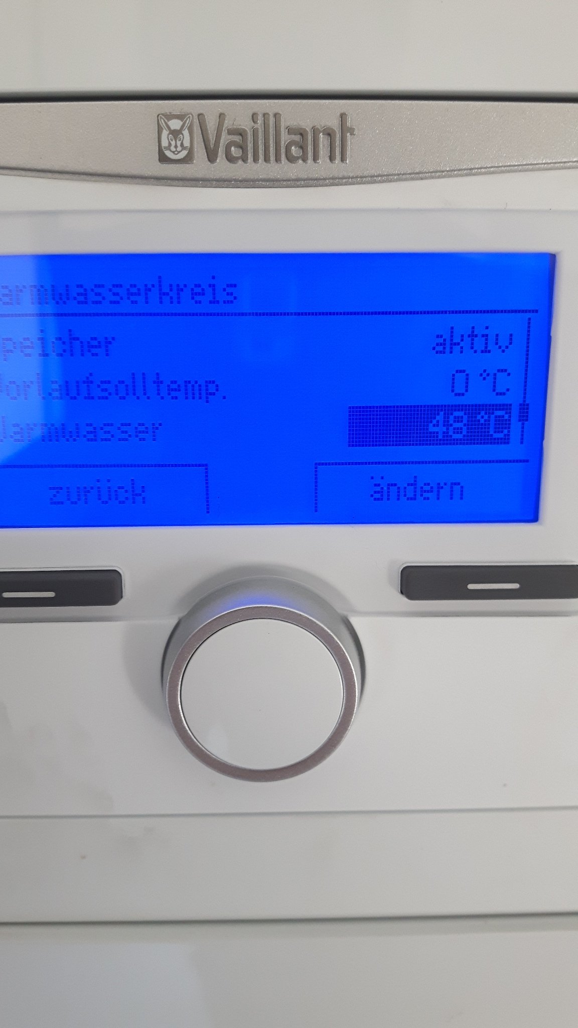

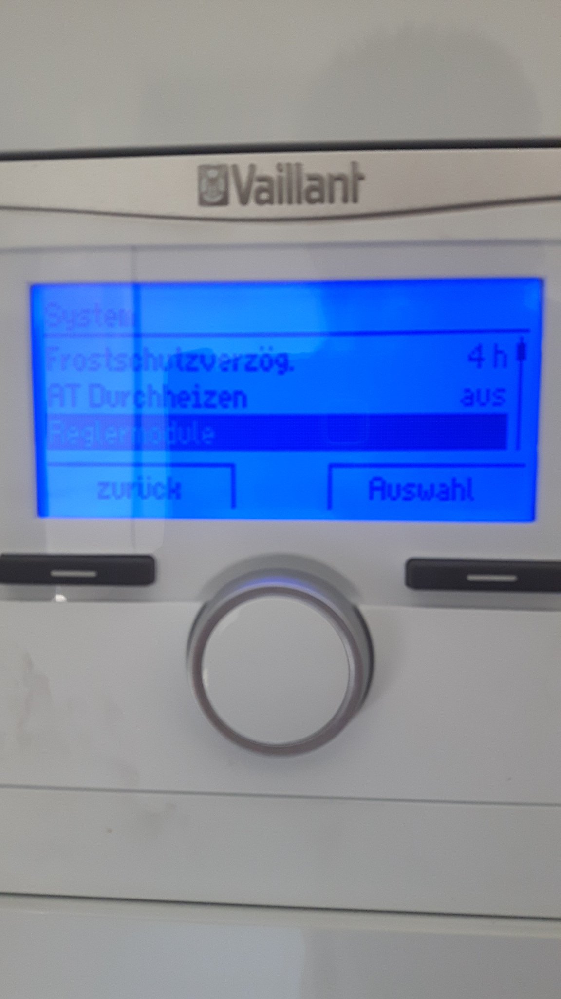

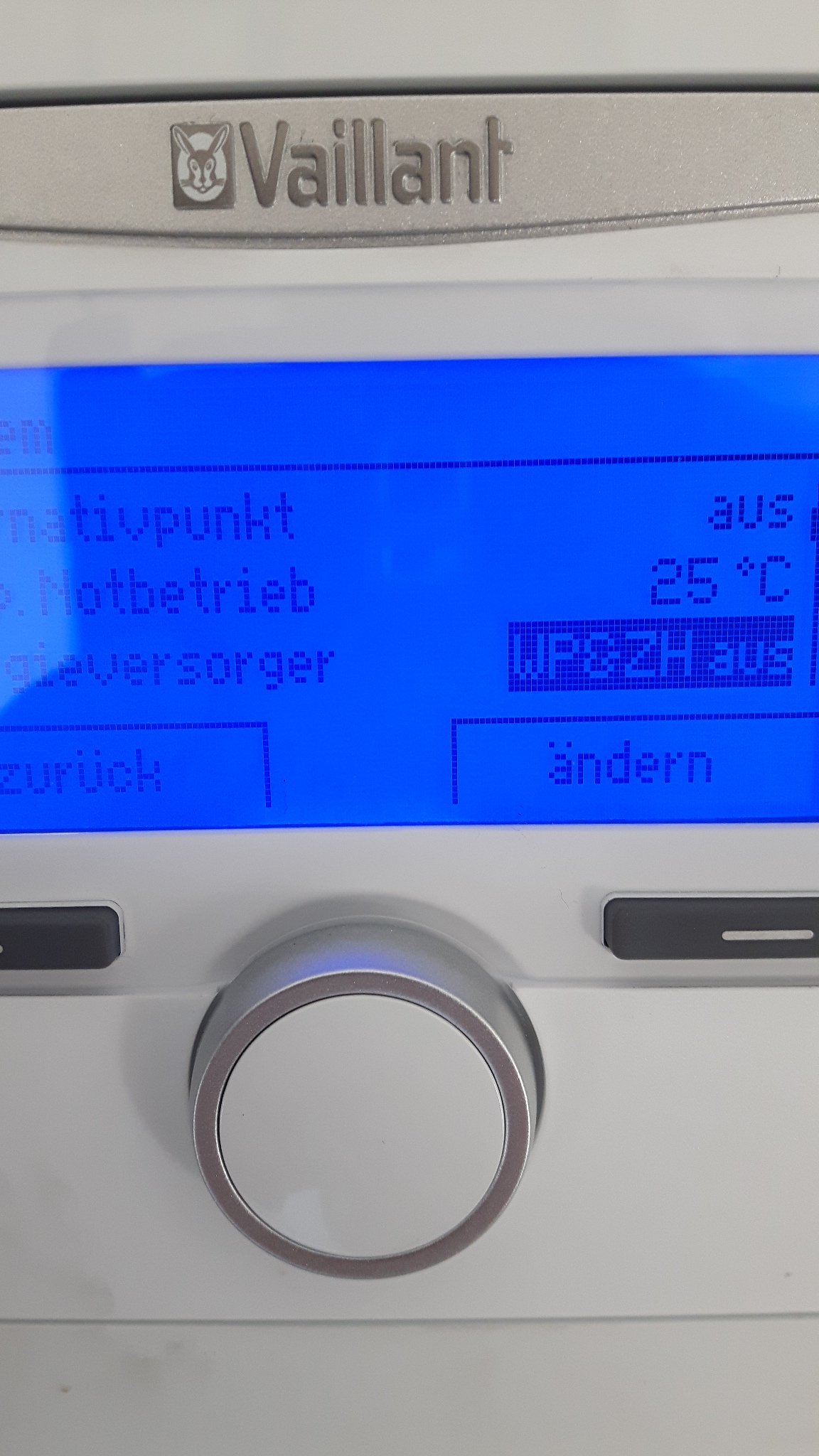

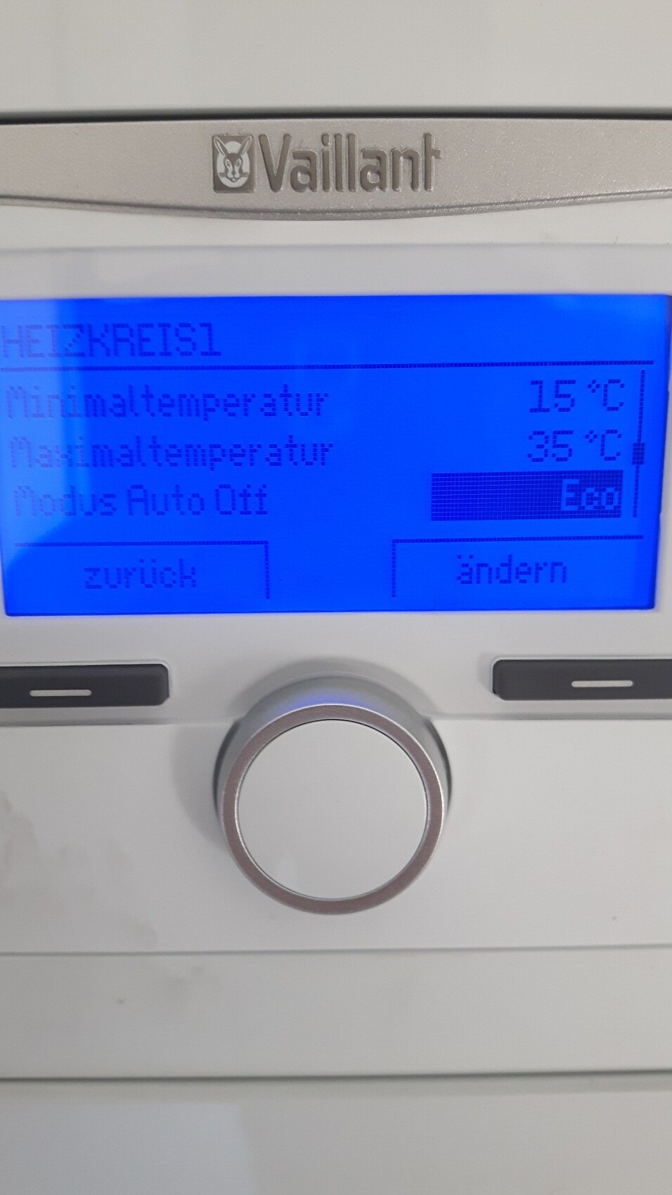

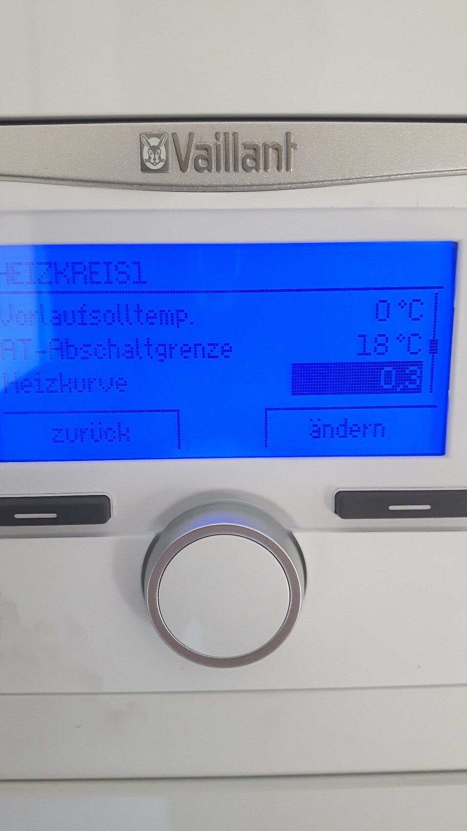

Moin,
hier mal meine Einstellungen,abgelichtet vom Tower.
Ich hoffe es hilft Dir oder jemand Anderen weiter...?

Die at aus temp hat so ja den Vorteil dass die Pumpe weiter läuft im Sommer. Finde ich gut. Habe meine jetzt auf 18°C gesetzt und Soll runter. Dann können sich die Räume noch ein bisschen untereinander regulieren. Die Südräume heizen sich sonst stark auf, während der beheizte Keller immer weiter auskühlt.
