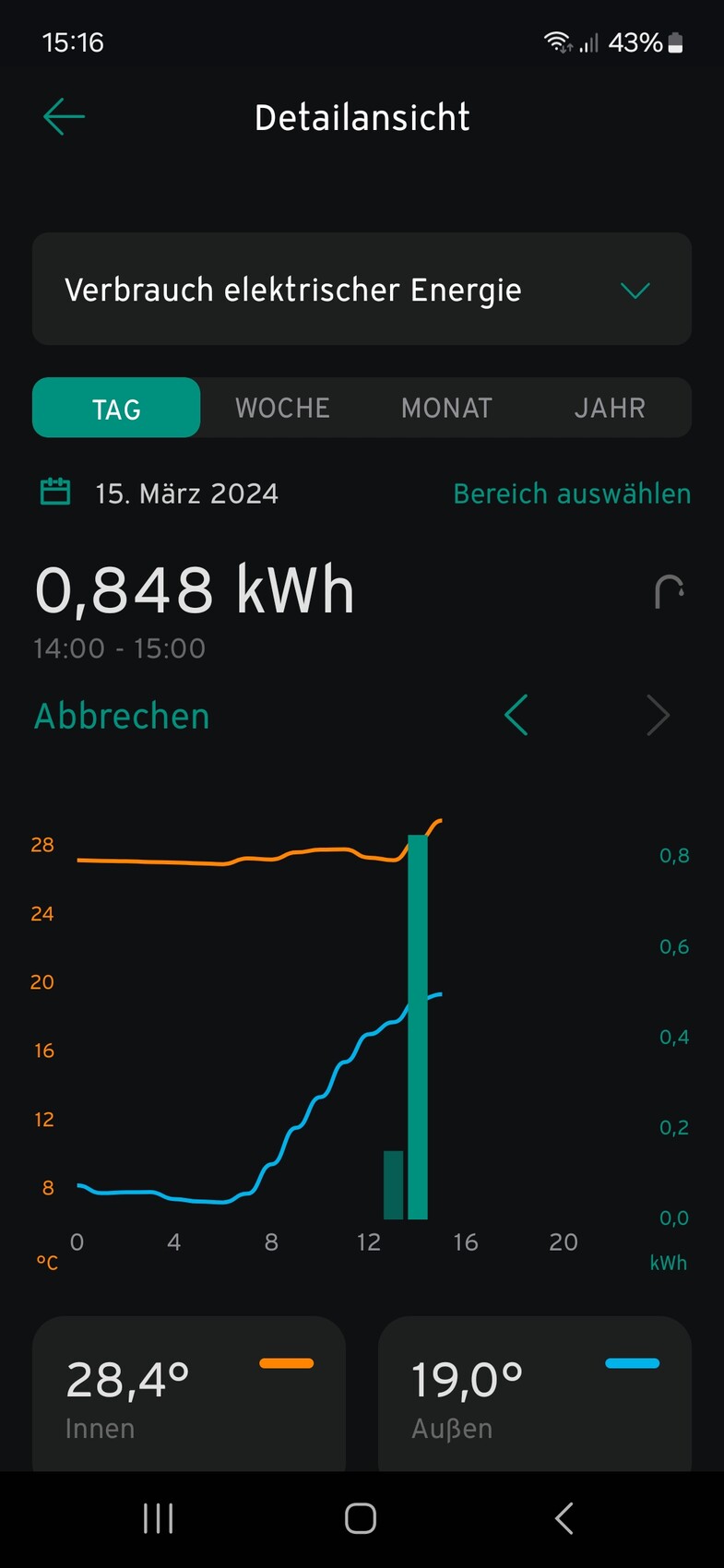

Habe gerade eine interessante Beobachtung beim Warmwasser Eco Modus gemacht. Normalerweise läuft bei mir der Kompressor auf 50% und zieht etwa 1,2 kW. Bei den aktuellen ATs, 5 Grad Hysterese und 48 Grad Warmwasser Solltemperatur dauert eine Ladung weniger als eine Stunde beim Unitower.
Heute plötzlich dieses Bild: der Kompressor läuft nur noch mit gut 800 Watt, dafür entsprechend länger. Das habe beide meiner Wärmepumpen wie abgesprochen so ausgeführt.
Ist das nur ein Anzeigefehler in der App?
Meine 75er braucht immer noch 2kW beim Warmwasser erzeugen.

hier mal meine Warmwasser Stromverbrauchswerte von 14:00 Uhr. Sie heizt den Warmwasser auch bis auf 48 Grad hoch. Auf Grund der nur 2x Duschen früh,brauch die Luftwärmepumpe nicht soviel Energie nachschießen.
