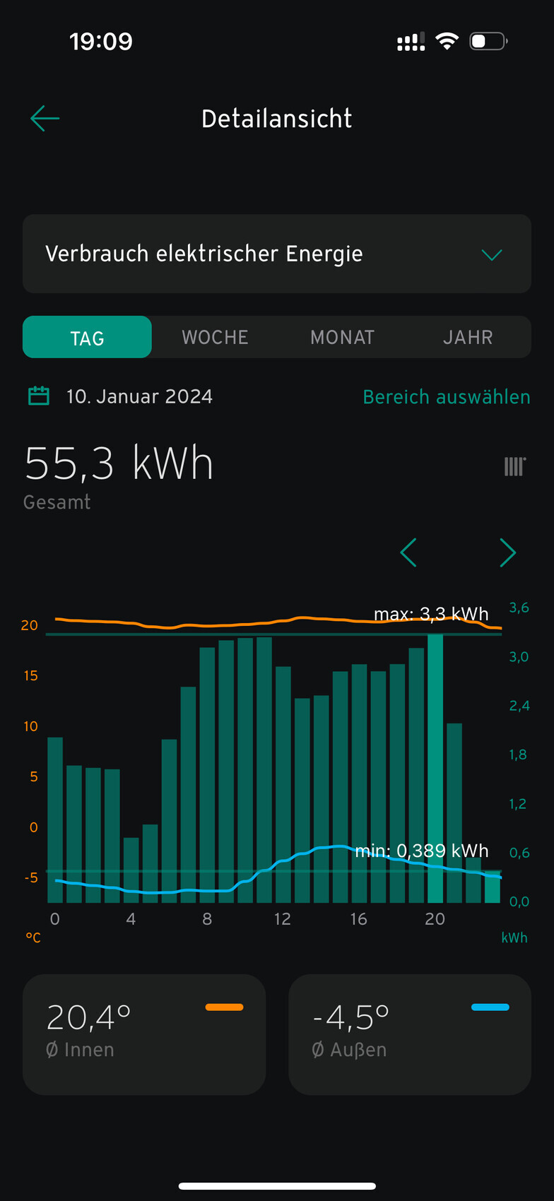

Jesse Custer
Was zum Geier ist das für eine Verbrauchskurve!
Auf den eigentlichen Wert will ich jetzt gar nicht abheben - wie gesagt, wir hatten gestern quasi keine Abtauzyklen...
Mittags war es bei uns recht warm (sieht man) und ab 13:00 Uhr wird Wasser warm gemacht, daher der Einbruch. Aber was zum Geier triebt Dein Karren nachts??
