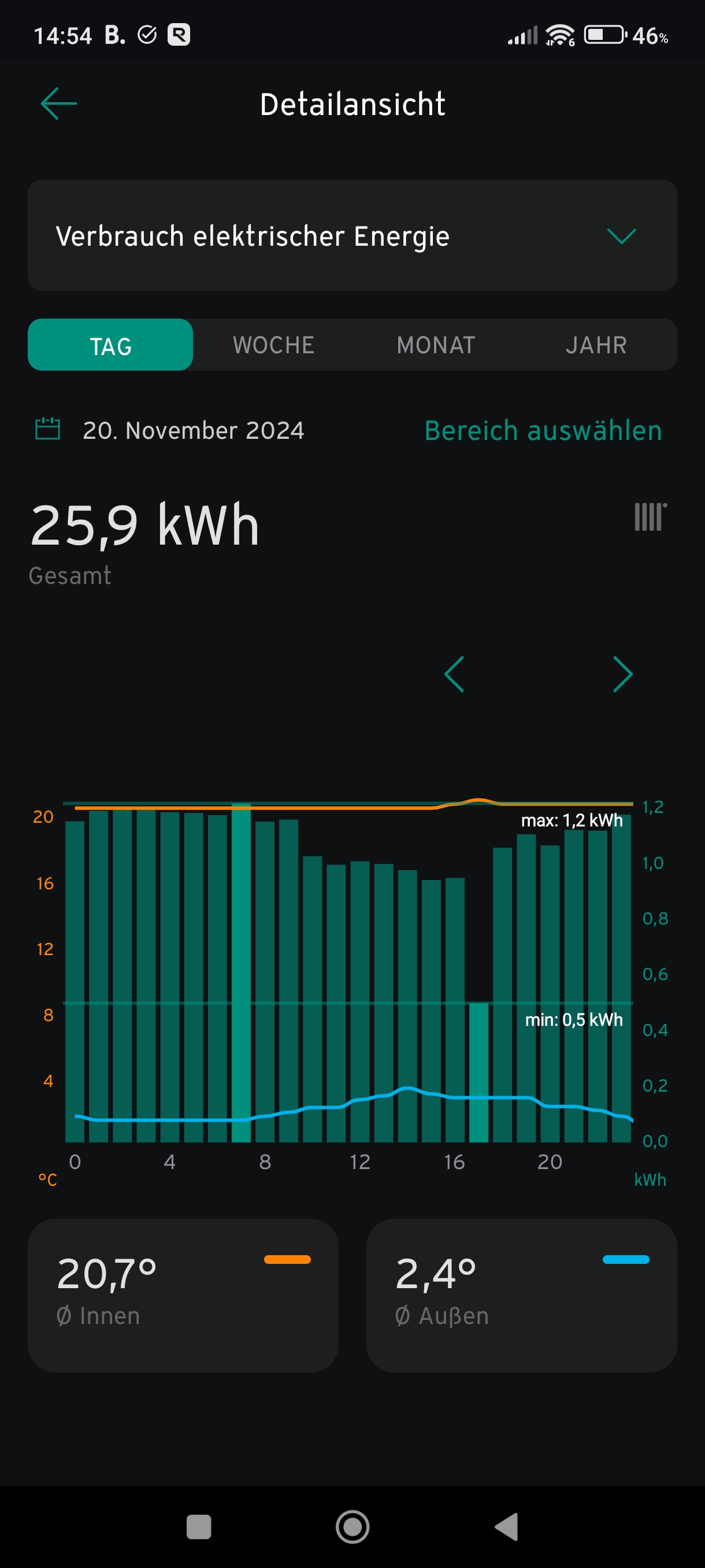

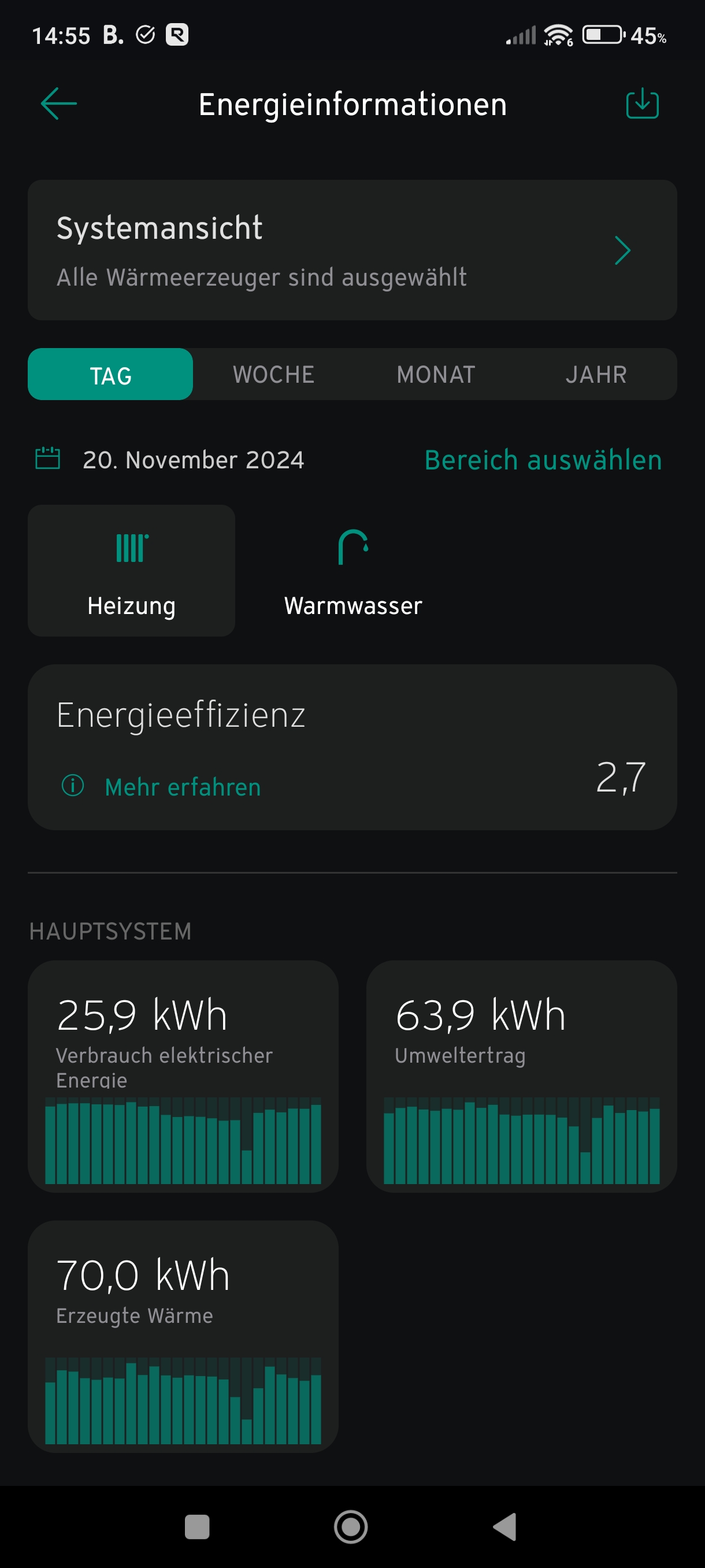

Seitdem es kälter geworden ist (knapp über 0 Grad) liefert meine 75/6 extrem schlechte AZ. Sie taktet sehr häufig, manchmal alle 30 Minuten. Verbrauch scheint mir auch zu hoch für unser 170qm-Haus aus 1999 mit Fußbodenheizung, Vorlauf bei 30 Grad, Spreizung 3,5 Grad.
Hier die Werte von gestern.
Müsste Verbrauch und Umweltertrag nicht ungefähr der erzeugten Wärme entsprechen (also 25,9+63,9= 89,8, statt angezeigten 70,0kwh)?

Bei 30°C Vorlauf kommst du nur auf 20,7°C Raumtemperatur?

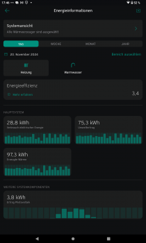

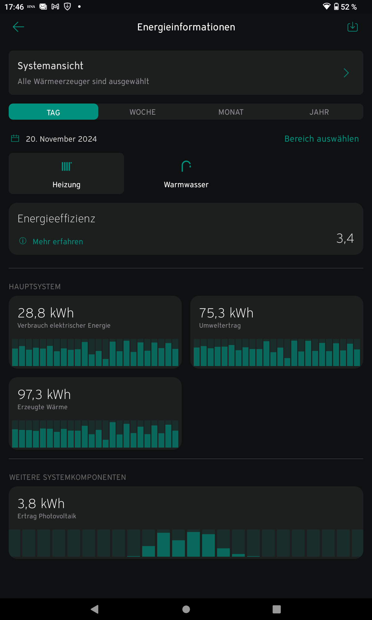

Bei mir 75/6 vergleichbares Haus aus 1996, nur Heizkörper habe ich wie du richtig vermutet hast 29(Strom)+ 75 (Umwelt)~97kwh
Wärme.COP.3,4 bei Rund 38 bis 39° Vorlauf. Die Anlage läuft seit Tagen durch, bis auf die Abtauphasen.
