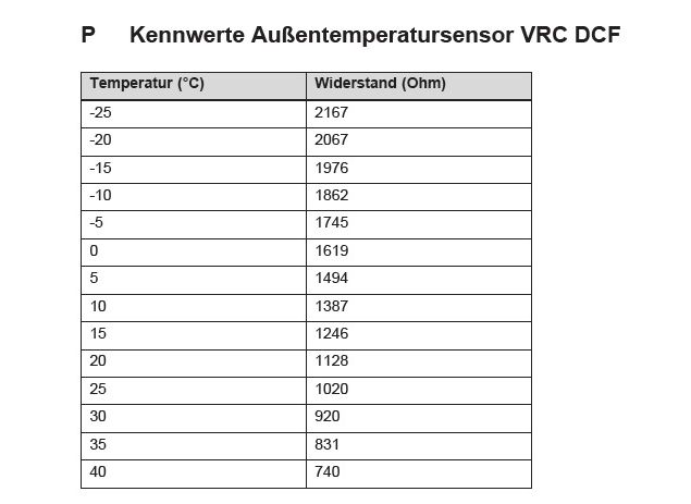

Ganz unten bei Einstellungen gibt es Korrekturwerte für Innen- und Außentemperaturen. Da habe ich gerade -2 drin für außen. Kann später mal für alle eine Tabelle aufsetzen bei dem man ausgerechnet bekommt wie groß die Deltas sind und man damit dann rumspielen kann um eine geeignete Einstellung zu finden.
Und ja, das schlägt direkt auf die Vorlauf Berechnung durch, bereits getestet :)

so, ich glaube ich habe die Werte gefunden.
Muß ich nachher mal überprüfen und messen ob das passt ?
Für alle, die die Werte auch mal benötigen.
