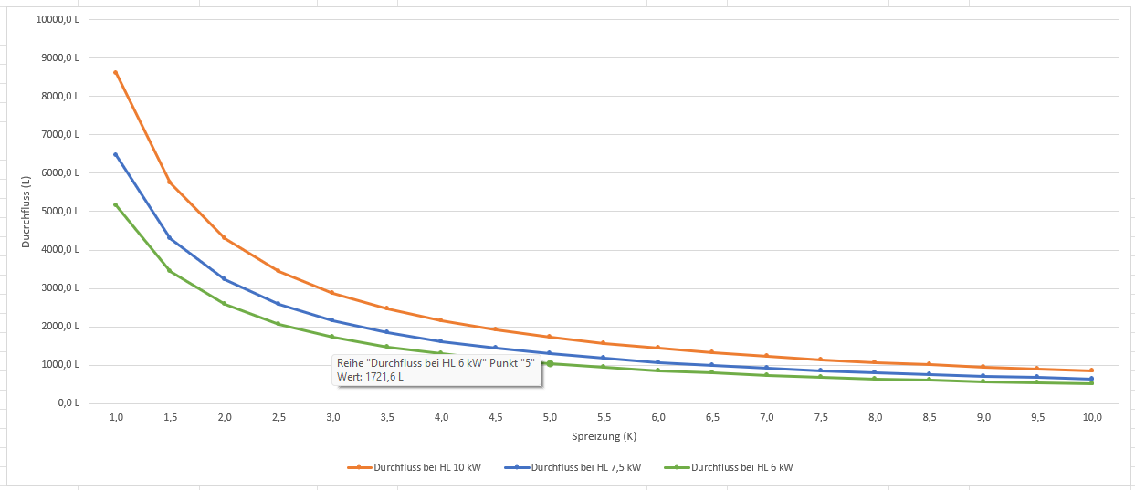

ich kenne deine Heizleistung nicht, habe jedoch ein Diagramm gemacht.
grüne Linie wäre meine bei einer Heizleistung von 6kW mit den verschiedenen Spreizungen nach der Formel die vorher geschrieben habe:
Bei dir 3K Spreizung wären das bei 6kW Heizleistung 1721,6 Liter Durchfluss
6 kW Heizleistung wird in Verbindung mit einem 75/6er Set-up in der Praxis so gut wie immer zu einer höheren Spreizung als 3K führen (ca. 4,5-6K). Vor ein paar Monaten hatte ich das Thema in der Praxis einschl. der bekannten Formel hoch und runter dekliniert. Fazit: so viel Durchfluss wie möglich ist meist die beste Variante, aber viel mehr als der spezifizierte Maximaldurchfluss von 1.200 l/h kaum noch zielführend.
Nur wo genau ist das Problem? Die Spreizung gibt man nicht vor, die ergibt sich aus dem Wärmeleistungsbedarf des Hauses (auf Basis einer Raum-Zieltemperatur, Wärmeverlust und AT), Heizleistung des Wärmeerzeugers und Durchfluss als Ergebnis des Schnittpunkts von UWP-Kennlinie und Rohrnetzkennlinie.
Die wenigsten holen aus einem abgeglichenen Rohrnetz, v.a. im Altbestand mit der Serien-UWP die 1.200 l/h raus (ich unterstelle eine richtig dimensionierte 75er mit entsprechend großem Rohrnetz) und landen dann vielleicht bei 1.000-1.100 l/h. Und selbst wenn's weniger ist, solange das Haus warm wird, ist's meist gut genug.
