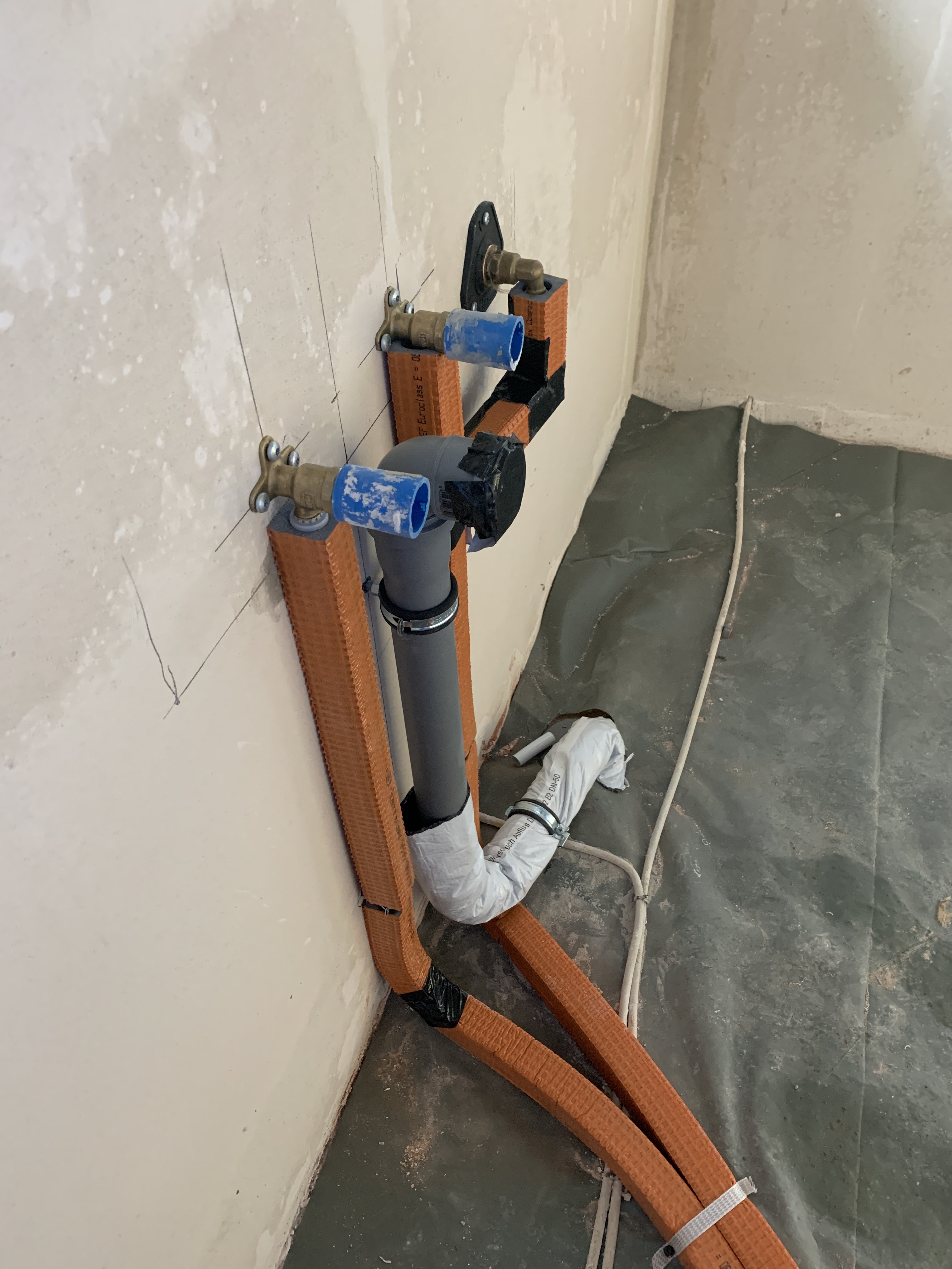

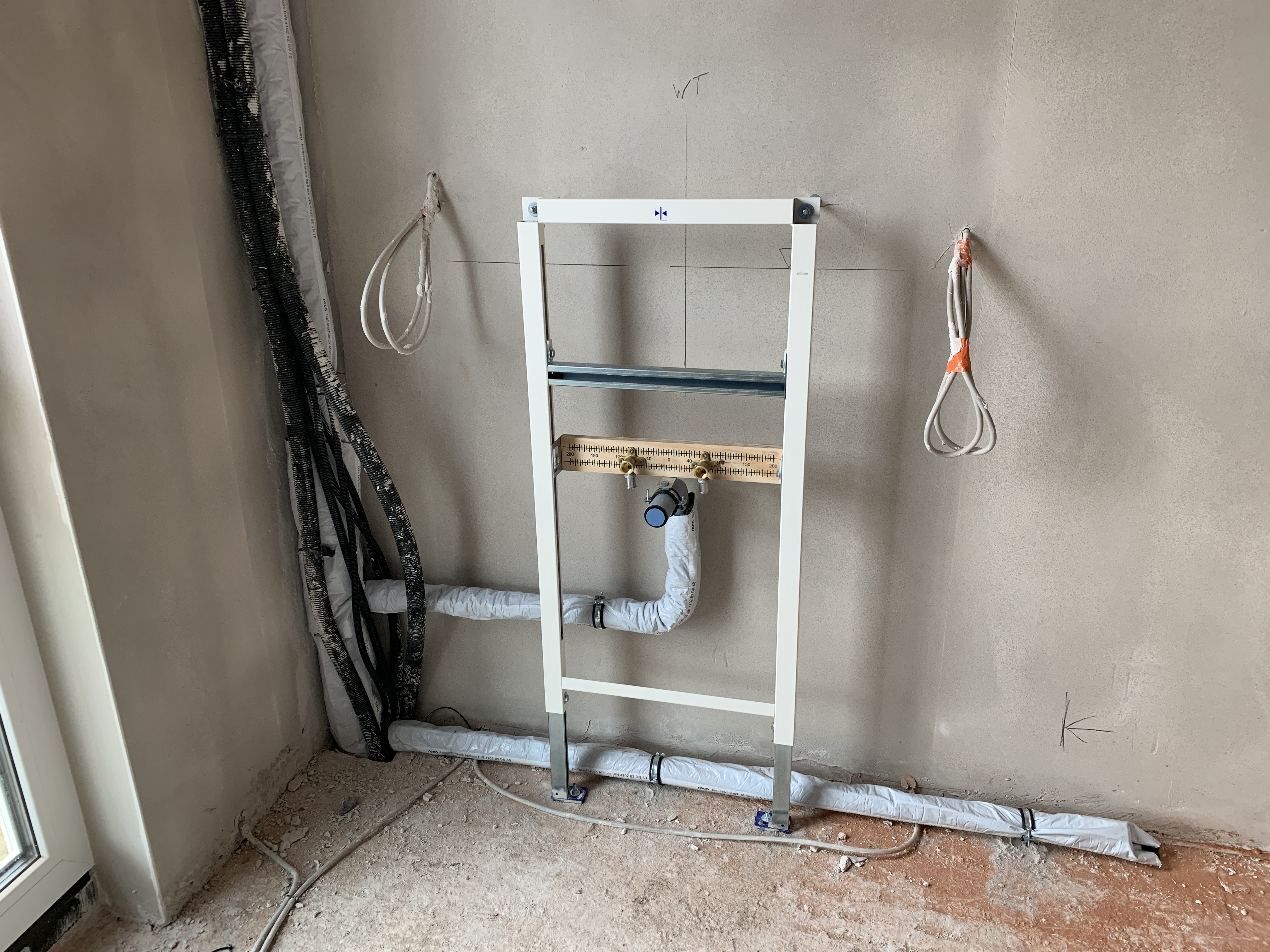

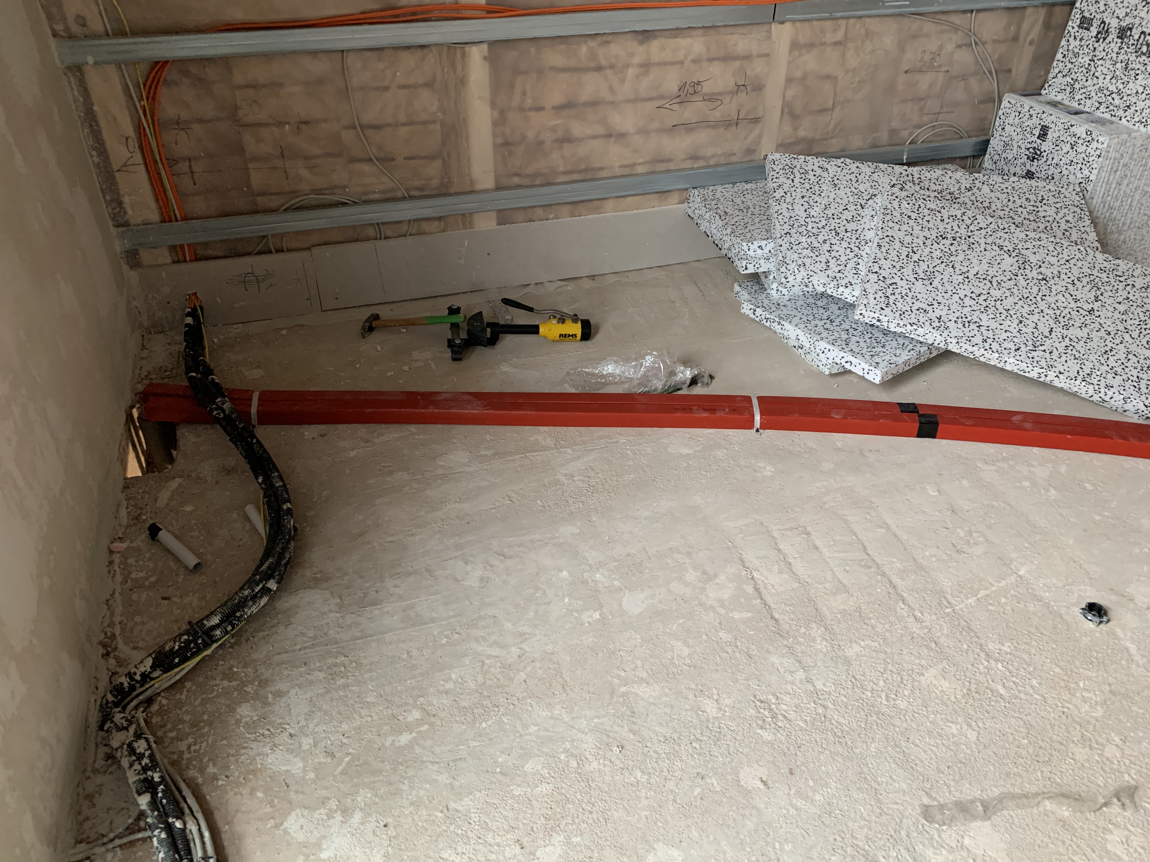

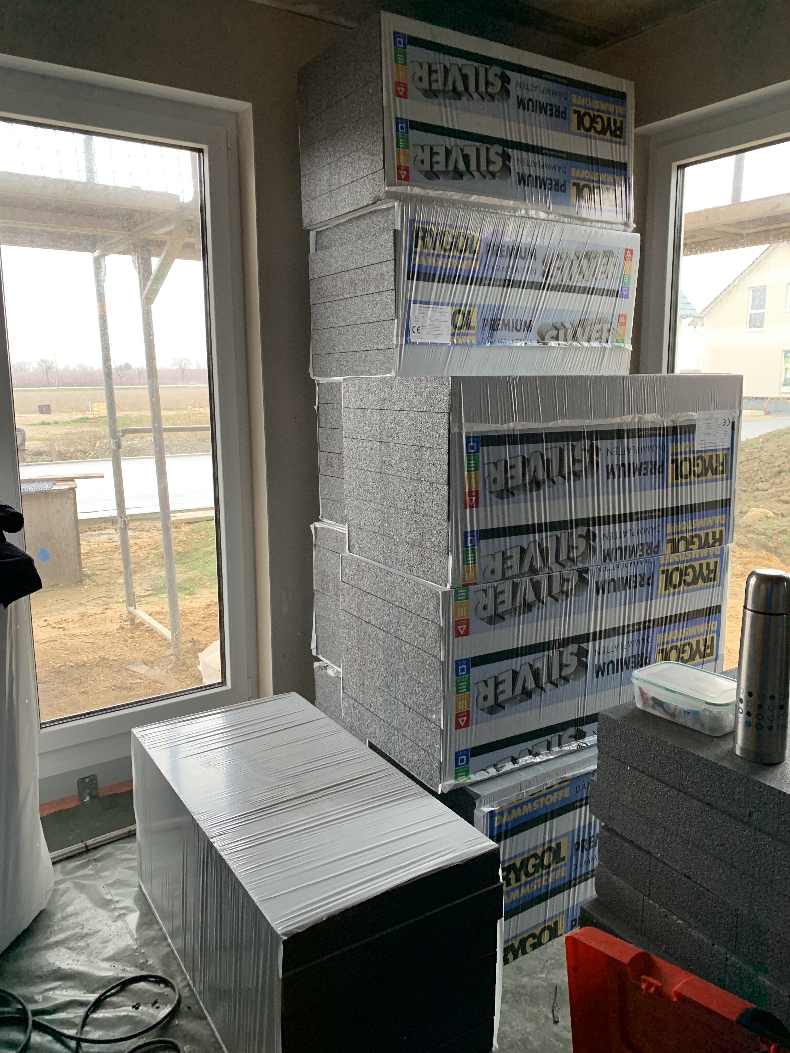

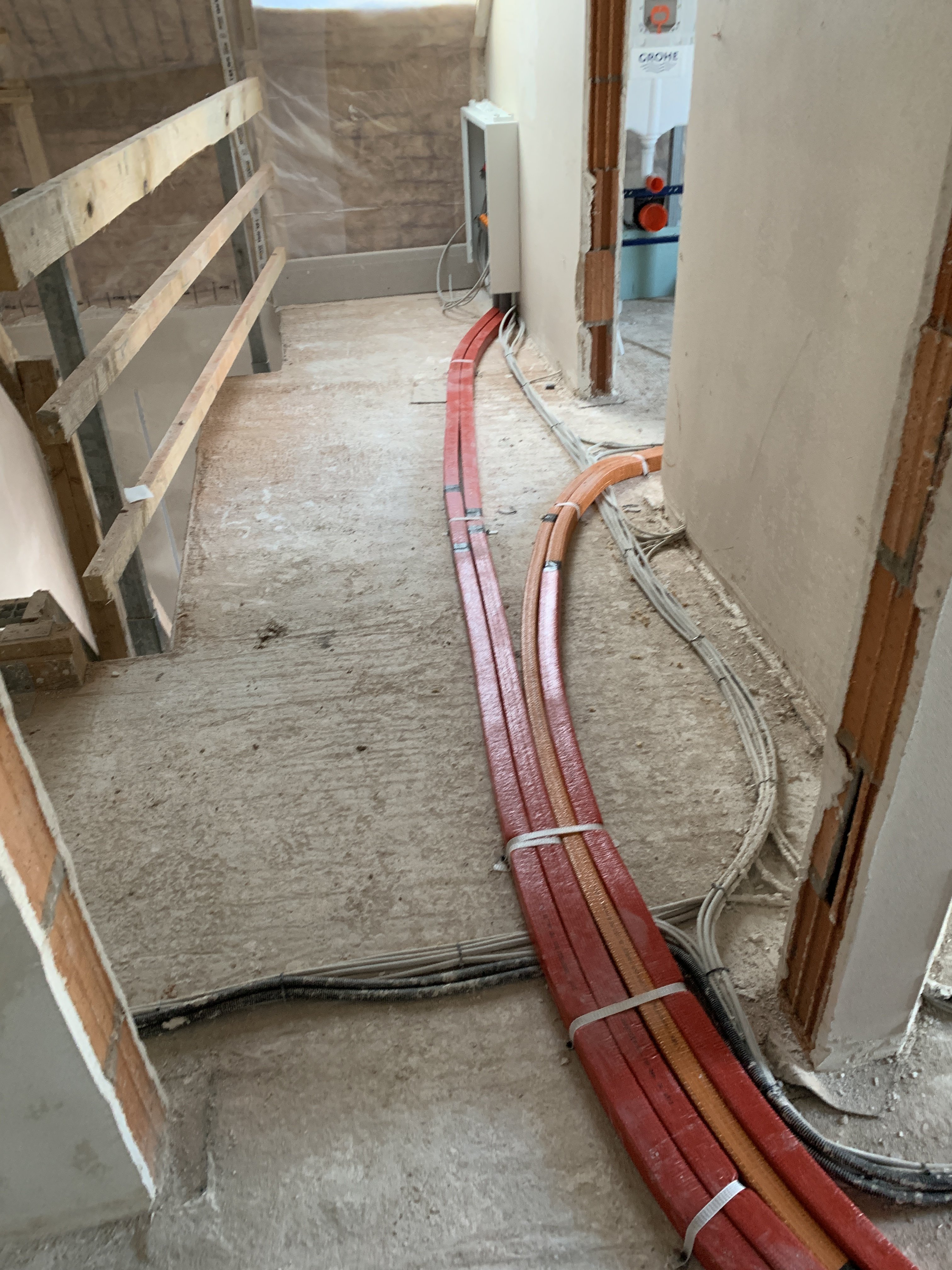

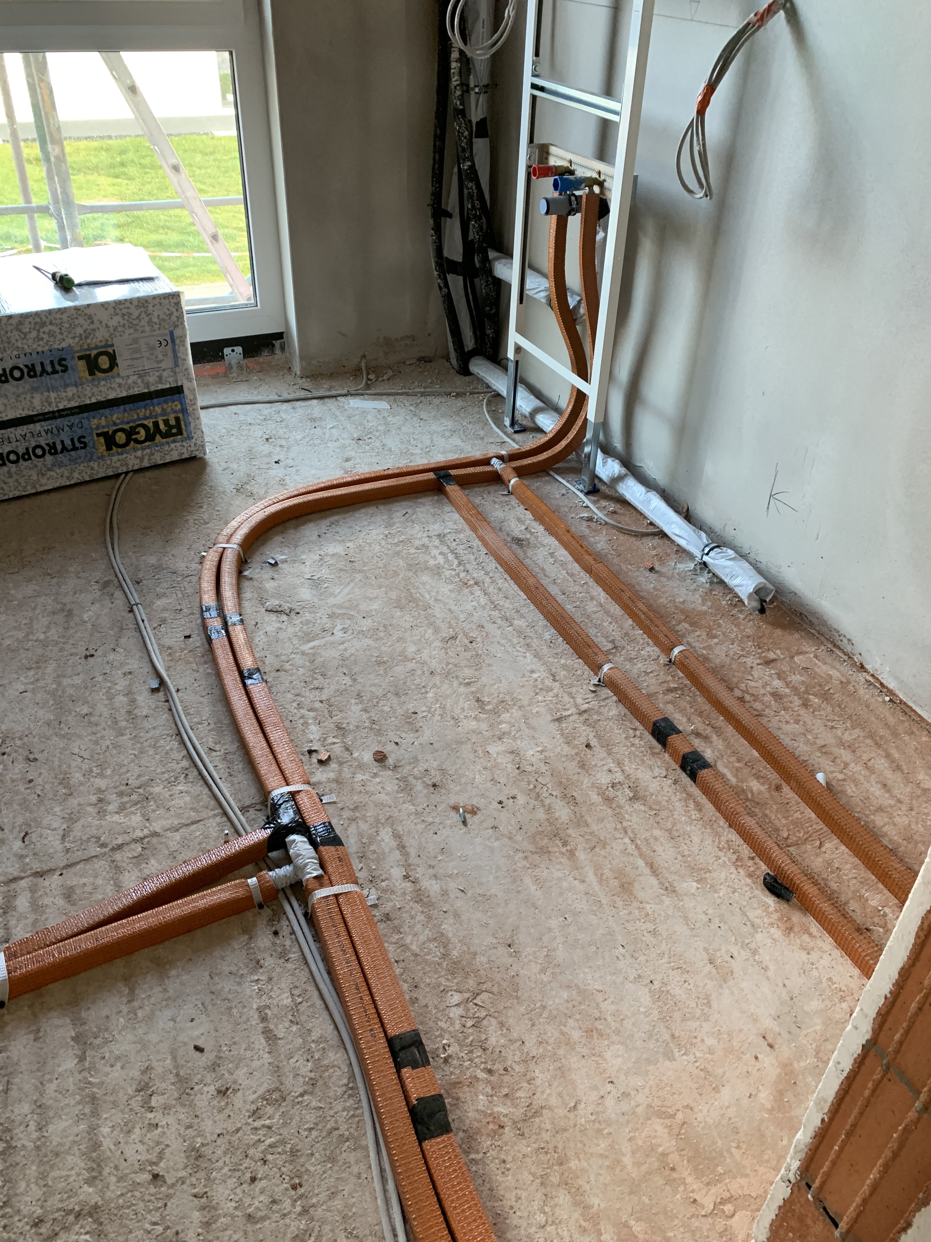

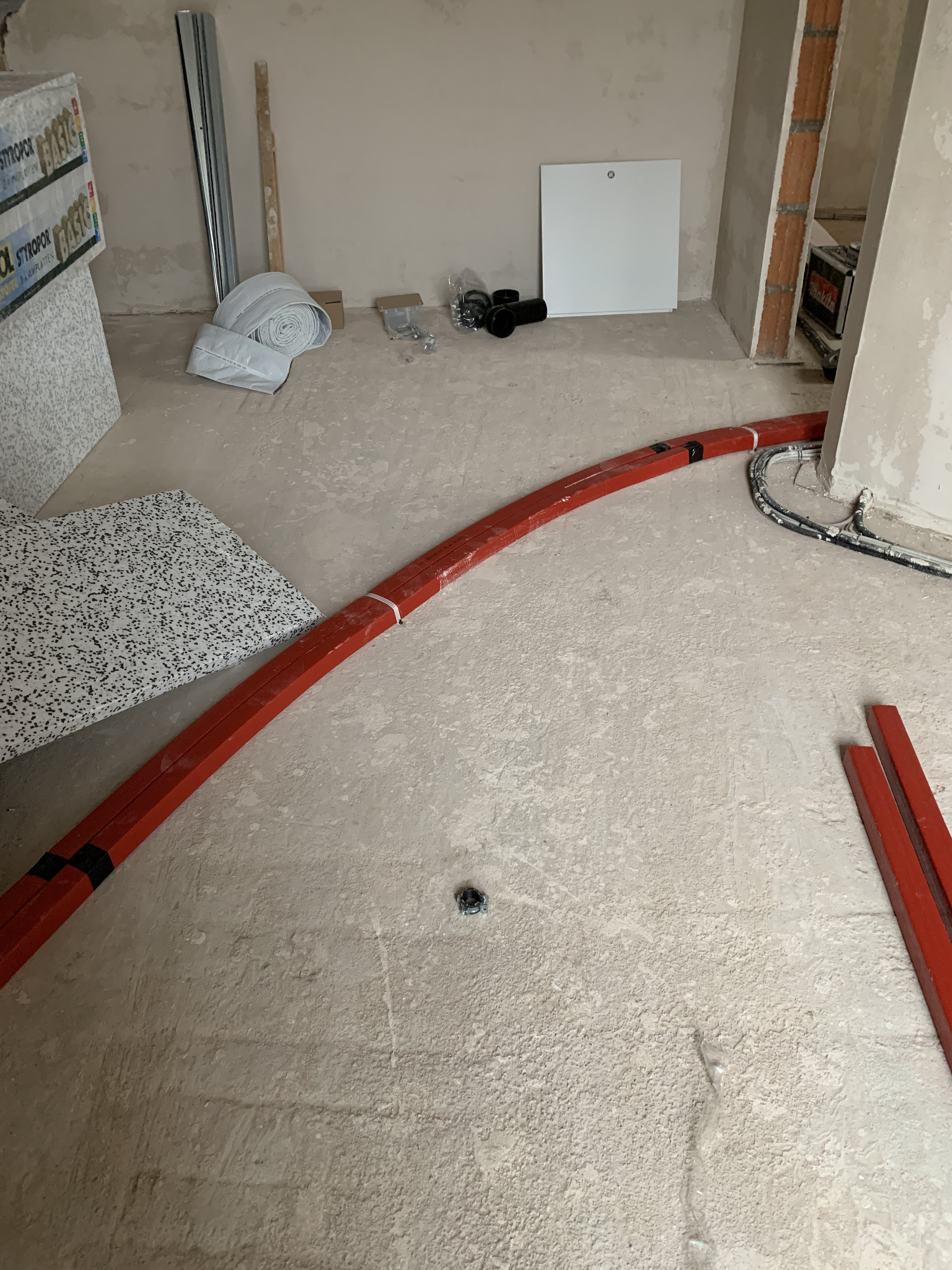

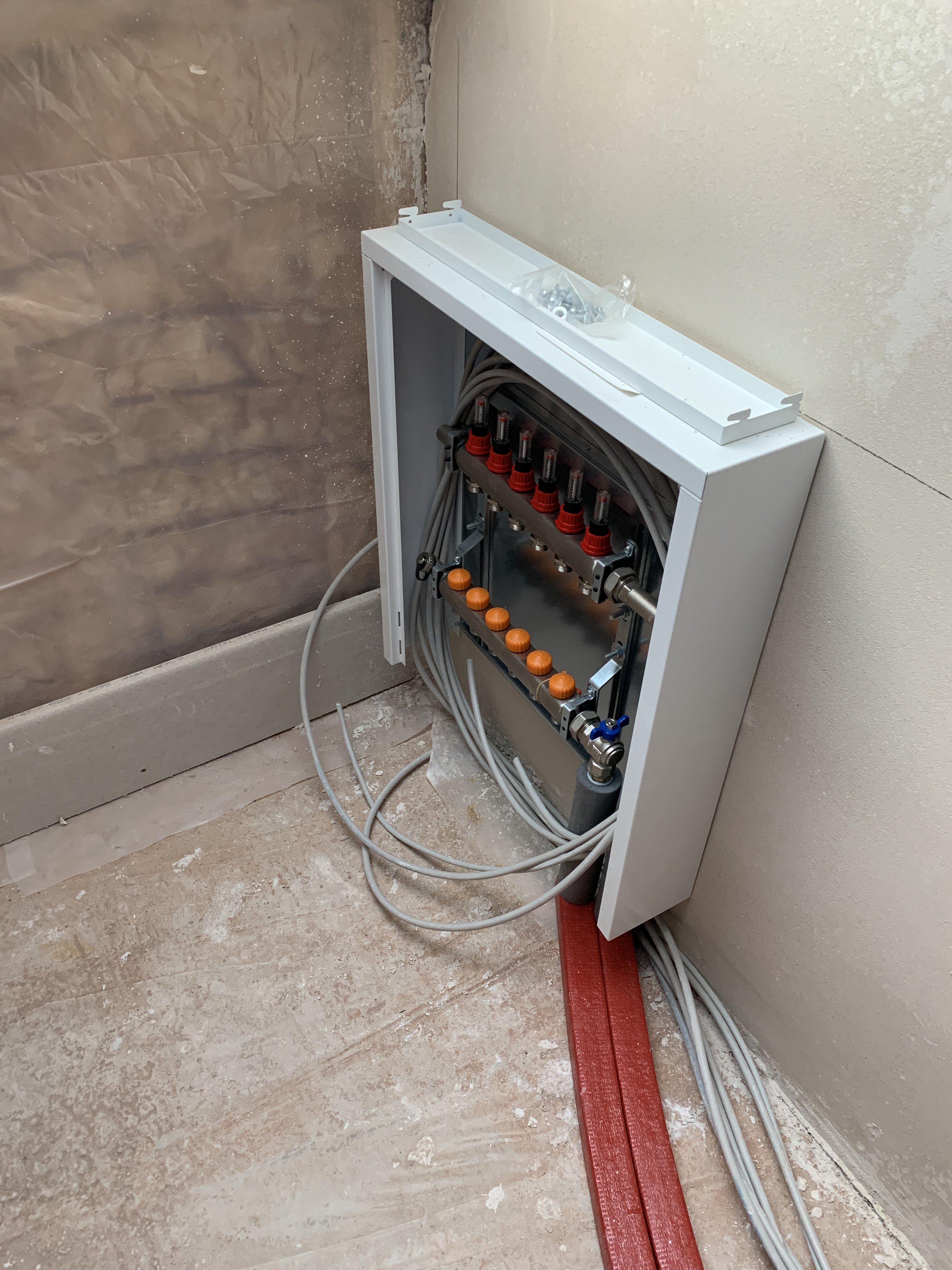

Die Sanifirma ist soweit durch. Morgen kommt die Dämmung, bzw. wird danach die Fußbodenheizung verlegt.
Wo ich etwas erstaunt war, das der Wasserzu-/Ablauf in der Küche Aufputz ist. Ja, es stand in der Bauleistungsbeschreibung, aber konnte mir darunter nichts vorstellen wie das Endprodukt dann aussieht.

Habt ihr nen Keller? Wenn nur Bodenplatte dann fehlt doch die Bitumen Abdichtung, dieses Thema gab's hier erst vor kurzem...

Kein Keller.
Genau wegen dem Thema vor kurzen hatte ich meine Bauleiterin und meinen Sachverständigen darauf angesprochen. Beide meinten muss nicht sein. Da die Bodenplatte aus WU-Beton ist, sei das nicht nötig.
der Sachverständige schrieb mir:
"die Forderung der Abdichtung (z. B. Schweißbahn) ergibt sich aus der DIN 18533.
Diese Norm gilt aber nicht für Bauteile, die von sich aus schon wasserdicht sind, wie die Bodenplatte an Ihrem Gebäude."
Curly
wobei es auch wieder ein Unterschied ist ob die Bodenplatte einfach nur aus WU-Beton gegossen wurde oder es wirklich eine WU-Bodenplatte ist.
Einfacher WU- Beton ist nicht wasserdicht.
LG
Sabine

Hallo, auf dem Bild "20200303_131405408_ios-jpg" ist ein Kabel zu sehen (gelb?) welches mir nach Netzwerk oder Steuerleitung aussieht. Sollte dieses nicht im Schutzrohr verlegt werden?
Oder ist das grün/gelb (Erdung?)
