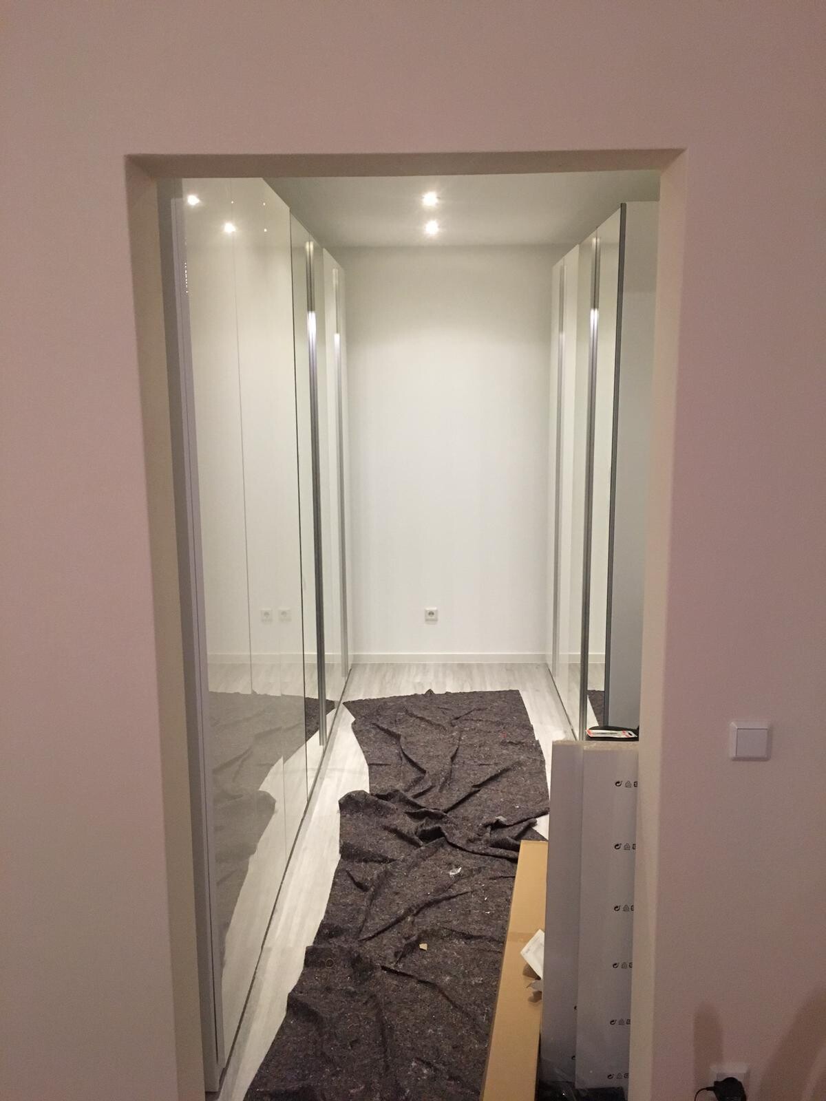

ach ja @jucre45 darf man die ankleide dann mal sehen wenn sie fertig ist? ich frage mich immer wieder welche breite ist breit genug und ab wo zu breit. wir planen zwar eh nur eine Seite mit hohen schränken und die andere Seite mit kommoden, aber dennoch frage ich mich ob man nun 100-110-120 cm dazwischen planen sollte
Hier mal ein "älteres Bild", links stehen 60cm tiefe Schränke, rechts sind 35ger ... Höhe 235cm. Auf dem Bild fehlen vorn noch die Griffe, hinten der Spiegel sowie vorn rechts die Kommode.

... aber dennoch frage ich mich ob man nun 100-110-120 cm dazwischen planen sollte
Schrank einseitig, 112cm funktionieren bequem für eine "stattliche" Person mittleren Alters ohne Rollator oder Abhängigkeit von einer Sitzgelegenheit. Drehtüren stehen im Weg. Zu zweit kommt man nicht "ohne Kommunikation" aneinander vorbei, das muss man eben akzeptieren und kann lästig sein, wenn die Ankleide der einzige Zugang zum Schlafbereich ist. Spiegel sorgsam positionieren. Zu nah davor stehen ist Mist um das Gesamterscheinungsbild zu betrachten.

Ankleide am Schlafzimmer sollte aufjedenfall durch zwei Türen zu betreten sein, damit der eine nicht beim Schlafen gestört wird. Das war uns zumindest sehr wichtig. Und Fenster möchte ich nicht missen, geht nichts über Tageslicht.
