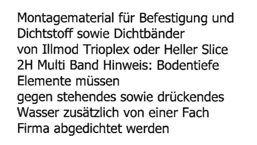

Wenn der Fensterbauer sein Werk mit Schaum erledigt, mag das stimmen. Wer ordentlich mit Folien oder Anschlussbändern arbeitet, wird für ein Gerüst außerordentlich dankbar sein.
Das Thema Fenster war bei uns glaube ich das Gewerk mit welchem ich mich am längsten beschäftigt habe und zig Angebote eingeholt habe. Bei dem gewählten haben wir bislang einen sehr guten Eindruck. Hier nur mal ein Ausschnitt aus dem Angebot:
