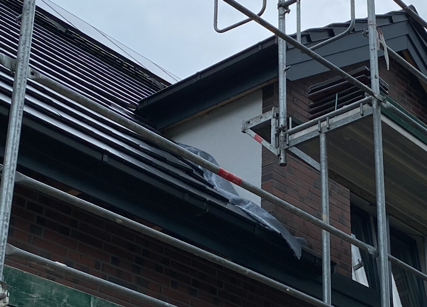

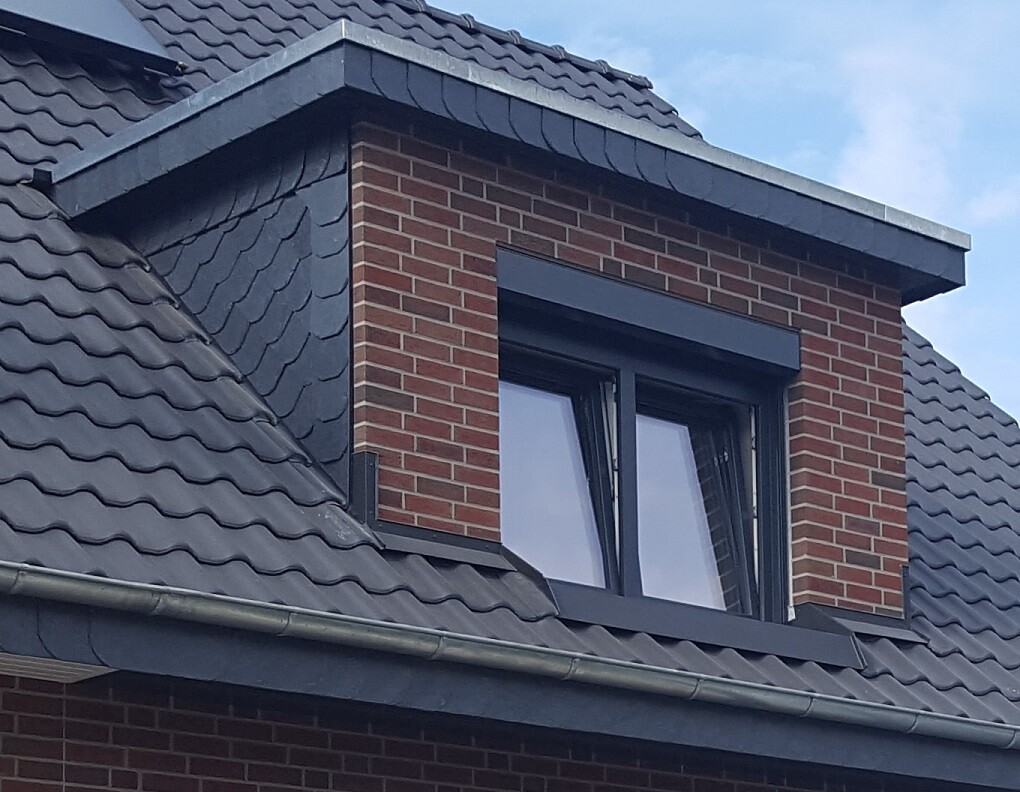

Die Verschieferung kann erst nach den Dachunterschlägen gemacht werden und die unteren Ziegelreihen erst nach dem Schiefer.
Diese DIskussion mit @Müllerin zur Giebelverkleidung habe ich gefunden, da ich mich gerade fage, wie die Schieferung richtig ausgeführt wird. Bei uns soll der Treppenerker zur Straße und das Kellerfenster mit Strukturputz verkleidet werden. Heute haben wir gesehen, dass auch der Giebel zum Garten mit Putz versehen wurde. Vereinbart ist Schiefer, da wir Klinker nicht bezahlen wollten. Putz will ich da auf keinen Fall haben - erstens auf keinen Fall weiß und zweitens will ich da eigentlich nie wieder hin zum streichen.

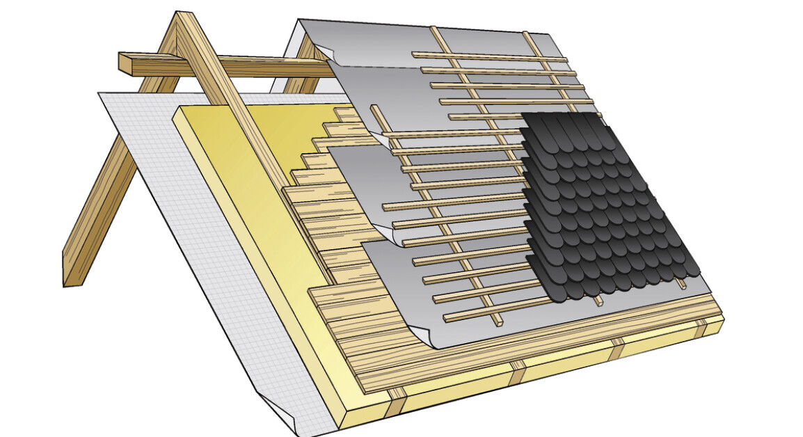

Sieht jetzt so und schon "fertig" aus. Einfach Schiefer drannageln wird ja nicht funktionieren mit dem Styropor darunter. Wie wird der Schiefer normalerweise befestigt? Muss da Putz und Dämmung wieder ab, dass eine Lattung angebracht wird?
:oops: wo? Ich kan mich nicht erinnern und unter Giebel Schiefer Verkleidung etc kommt in der Suche nix...
aber ich kann mal die Bilder hier anhängen.

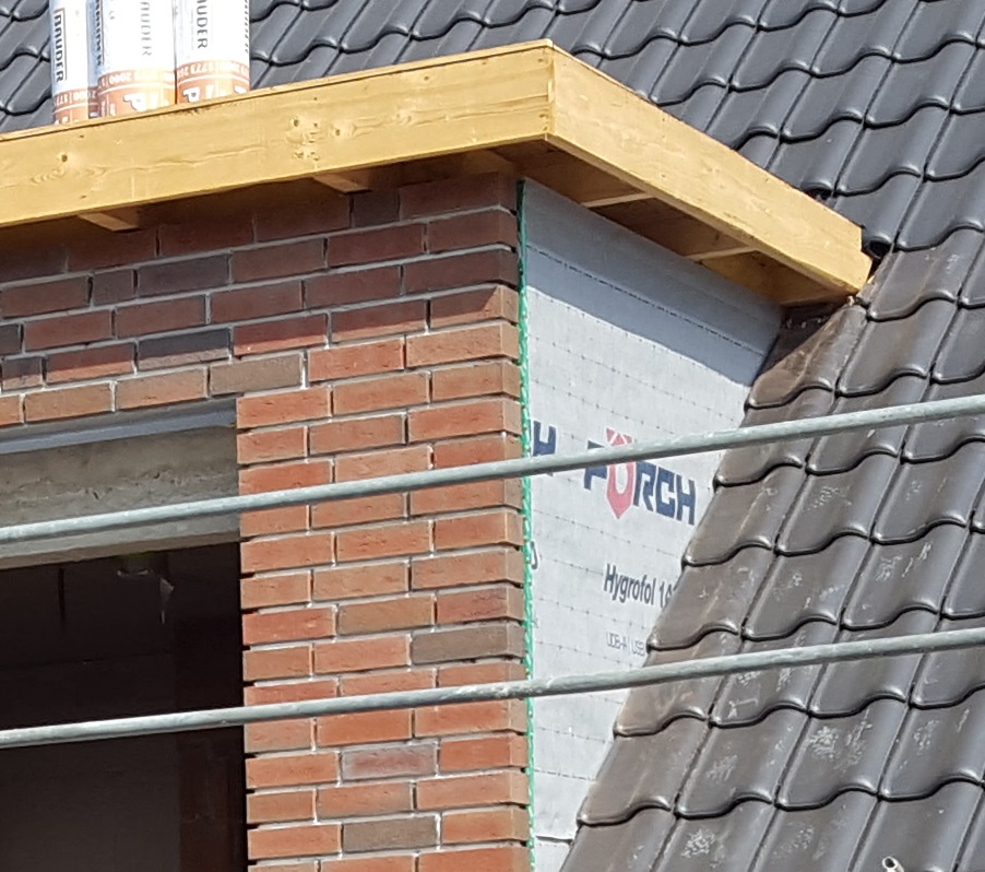

Von innen sieht man, dass die Fensterfront gemauert ist und die Seiten aus Holz, die Dämmung (Glaswolle) kommt von innen rein.
vorne Klinker, seitlich eine Schutzbahn über das Holz
und hier hab ich leider kein Foto mehr - allerdings gehe ich nach diesem Bild davon aus, dass auf diese feuchtigkeitsabweisende (?) Bahn dann direkt der Schiefer gekloppt wurde.
Also würde ich auf deinem Foto sagen: wenn da außen das Weiße jetzt Dämmung ist (Styropor ?) dann muss da natürlich noch mal was drüber, wo man reinnageln kann.
