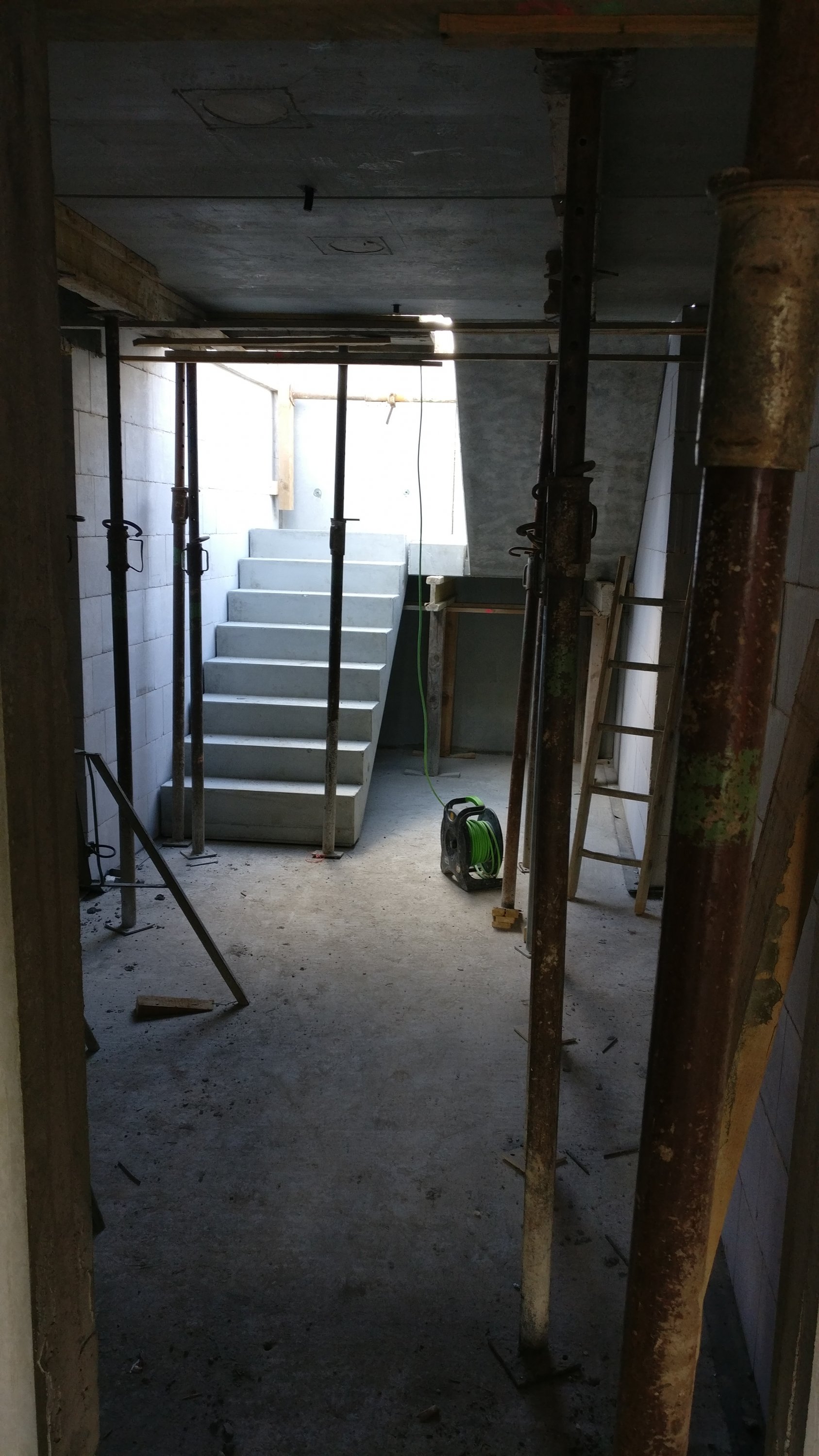

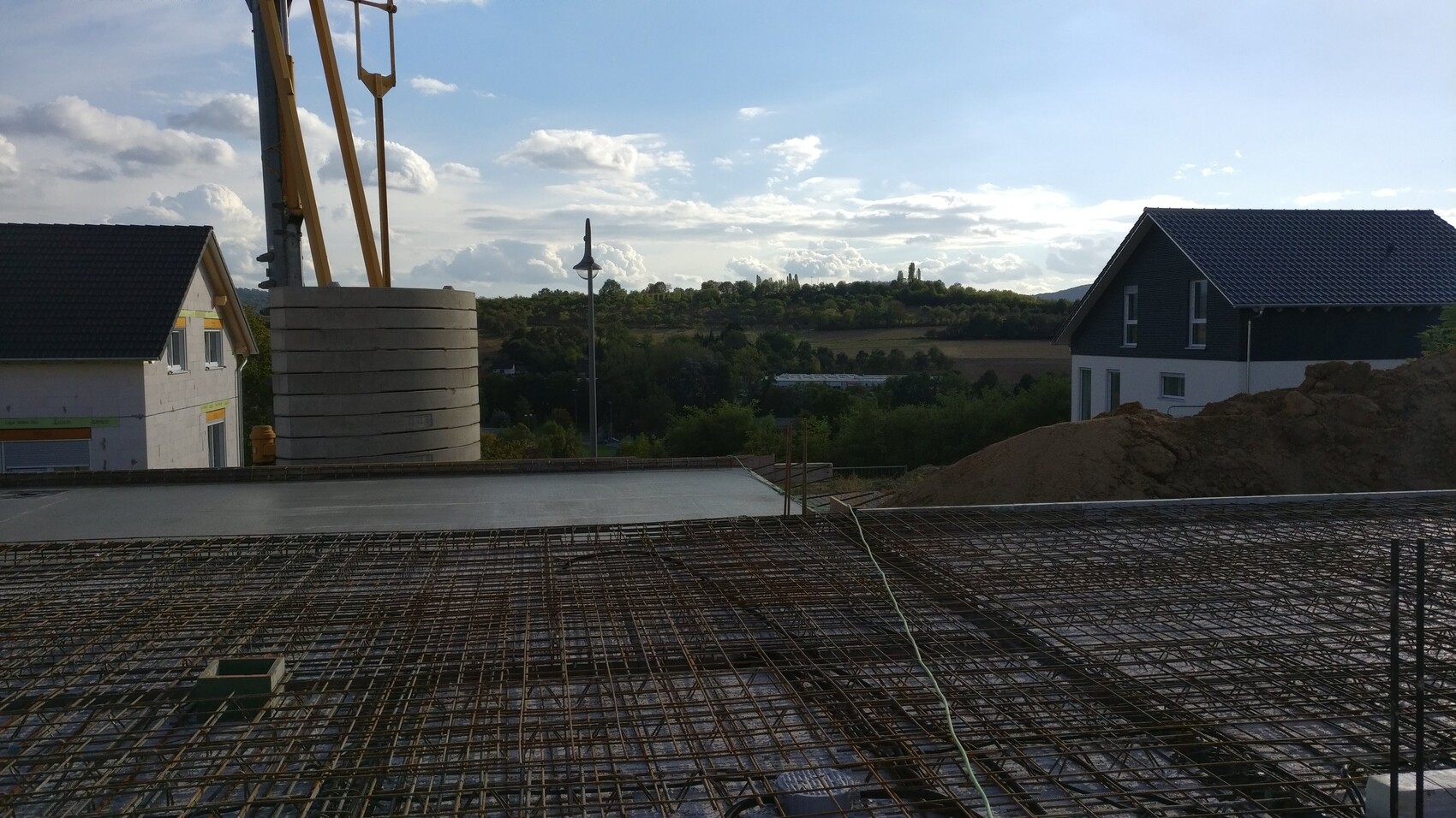

Heute wurde unsere Treppe im Keller eingesetzt und Decke im Bereich der Terrasse ausgegossen. Der Flur im Keller gefällt uns richtig gut.
