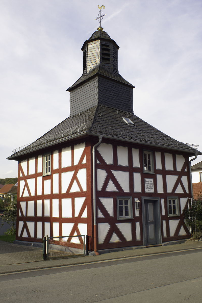

Hier in unserer Region gibt es sogar - und die heißen ganz offiziell so - einige "Kaffeemühlenkirchen". Ich denke, das Bild erklärt alles:
Foto von Arnd Reinold - Eigenes Werk, CC BY-SA 3.0, Quelle: commons.wikimedia

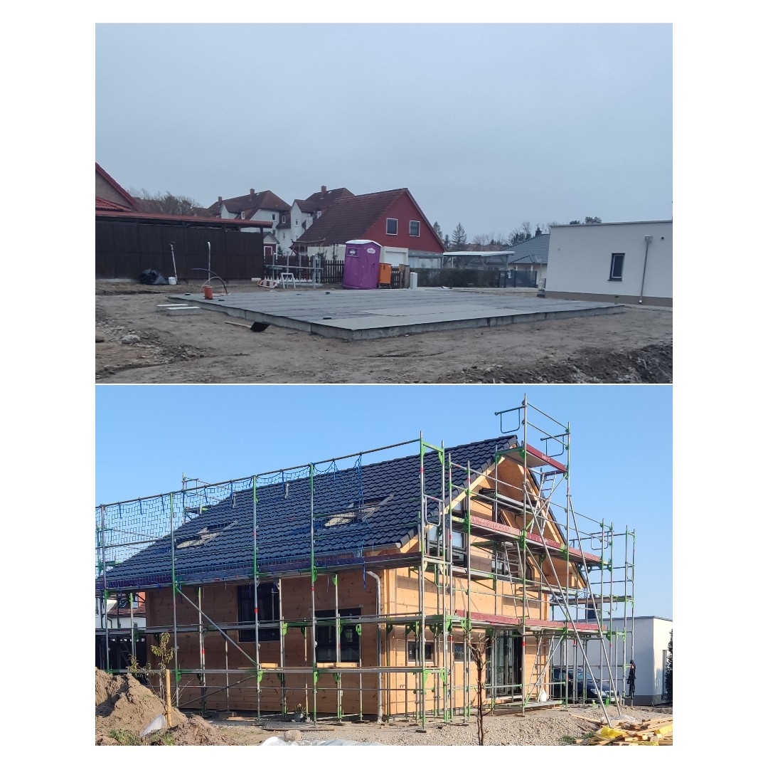

Ich mal wieder.
Zwischen den Bildern liegen gerade mal 62 Tage. Ganz schön krass
Wir sind gerade innen und außen am ackern, damit wir das Gerüst endlich loswerden (Kosten und Optik ).

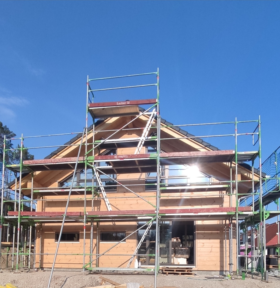

Das Haus wird insgesamt imprägniert, Westen und Süden zwei mal lasiert, der Rest einmal, die Sparren und Schalung vom Dachüberstand wollten wir noch schleifen (ist sehr glatt). Dann kommt noch ein Wachs drauf und auf das Hirnholz ein Finish. Dann werden die Opferbretter, Fensterstürze und Fensterbänke oben von uns montiert.
Wir haben uns für einen hellen Lasurton entschieden.
Vorher nachher mit einer Lasur Schicht.
Und noch mal mit der zweiten.

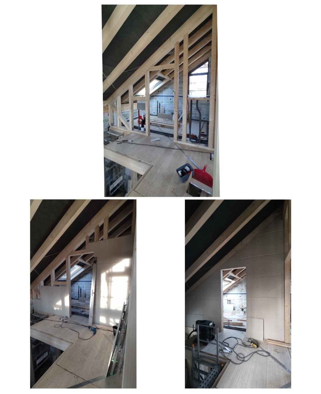

Und innen ging es oben fleißig weiter.
Flur Richtung Bad.
Oben Flur Richtung meines Zimmers, unten die Trennwand zwischen unseren Zimmern.
Montag beginnt der Elektriker, also werden wir jetzt die nächsten zwei Tage und am Wochenende ordentlich ran klotzen müssen.
