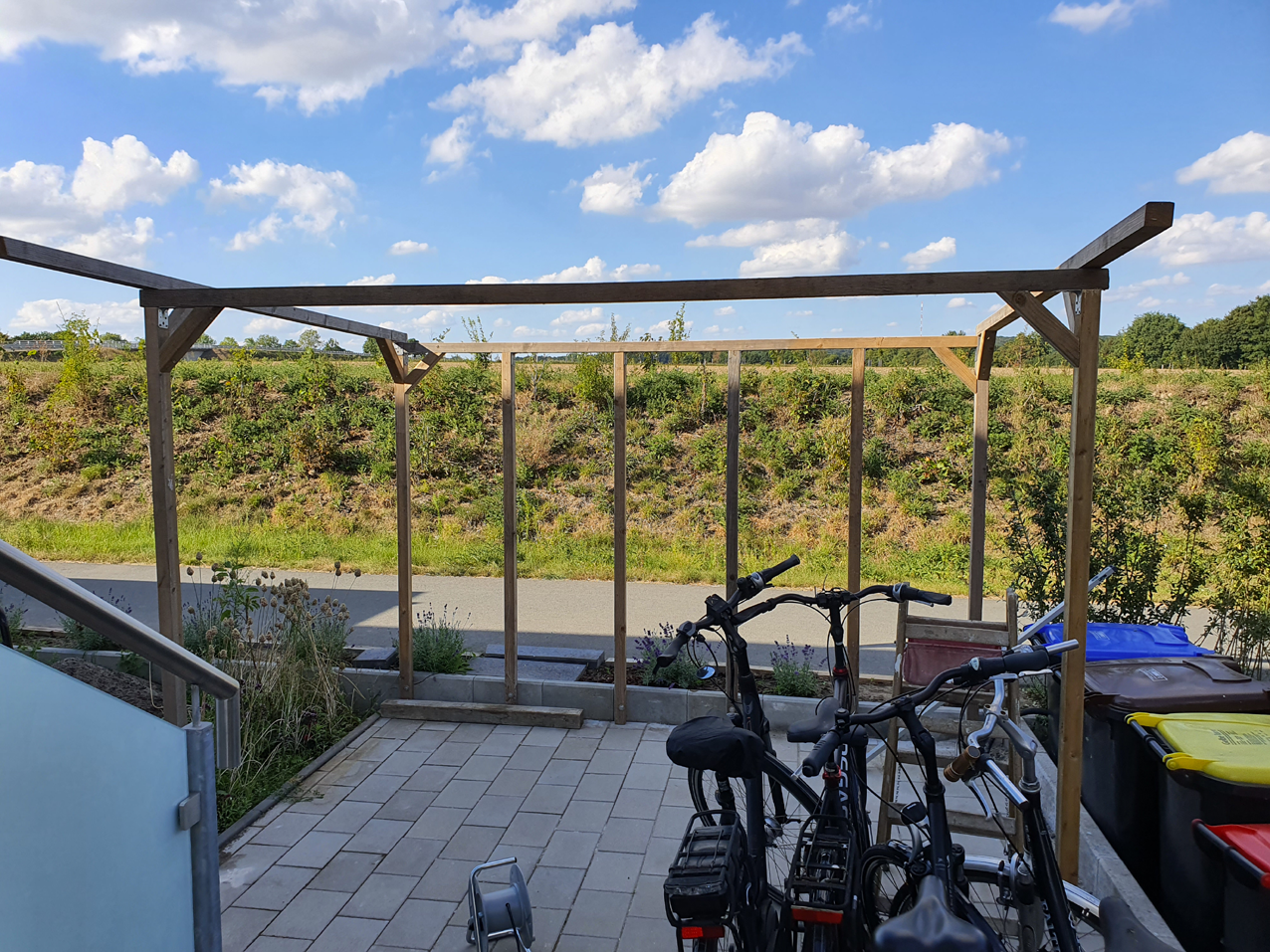

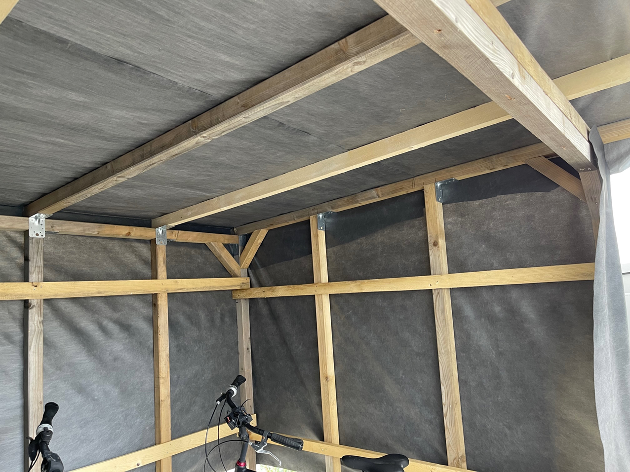

Hier mein "Sparprojekt Bikeport": 3m breit, 2m tief + 40cm Dachüberstand, 210-230 hoch.
Bisher ausgegeben (Schrauben, Winkel, Unterspannbahn) ca. 270€
Holz bisher alles Restholz vom Haus, muss aber nun doch noch für ca. 100€ Dachlatten kaufen ;)
Hoffe noch meine schönen HPL Platten nutzen zu können für die Wandbekleidung (haben gekostet ca. 200€ + 60€ Schrauben)
Dacheindeckung knapp 8m² Erlus Ziegel (Reste vom Haus).
Innen wirds wohl komplett Rauspund werden (22m² für ca. 350€)
Zusätzliche Balken für die Verstärkung der Dachkonstruktion (wg. Gewicht der Ziegel) ca. 80 €
Licht, Steckdosen etc. (eigenlich noch alles da (Reste vom Hausbau ;-) aber Kosten realistisch ca. 100€)
Regal aus Siebdruck für Getränkekisten und Resthölzern ca. 100 €
Gesamtbudget dann wohl um die 1250 € (Puffer wäre noch ein bisschen vorhanden :D)
Ihr seht, da fehlt noch einiges! Aber Samstag gehts wieder ein Stückchen weiter. Der Job lässt mir gerade wenig Freizeit :oops:

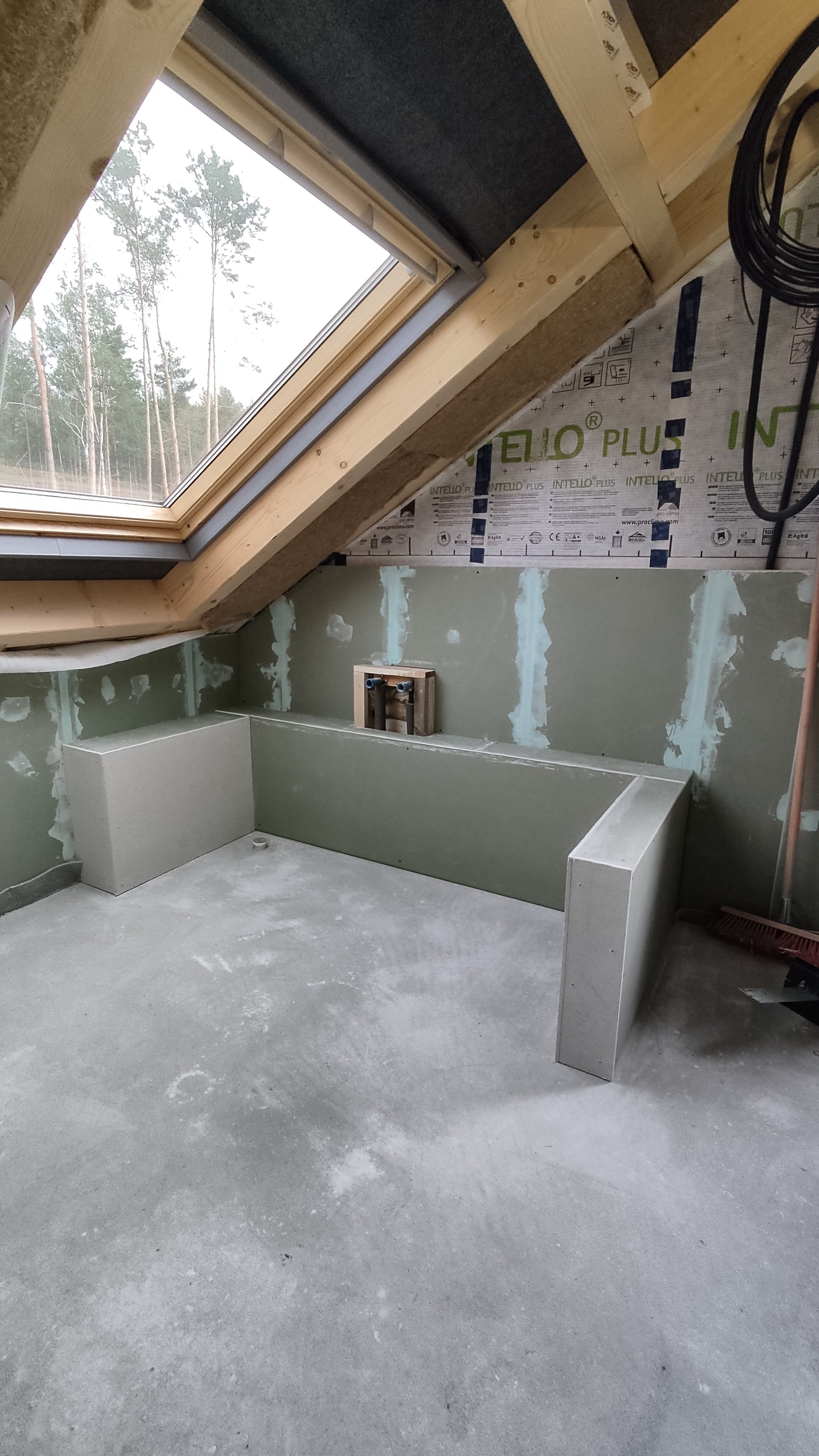

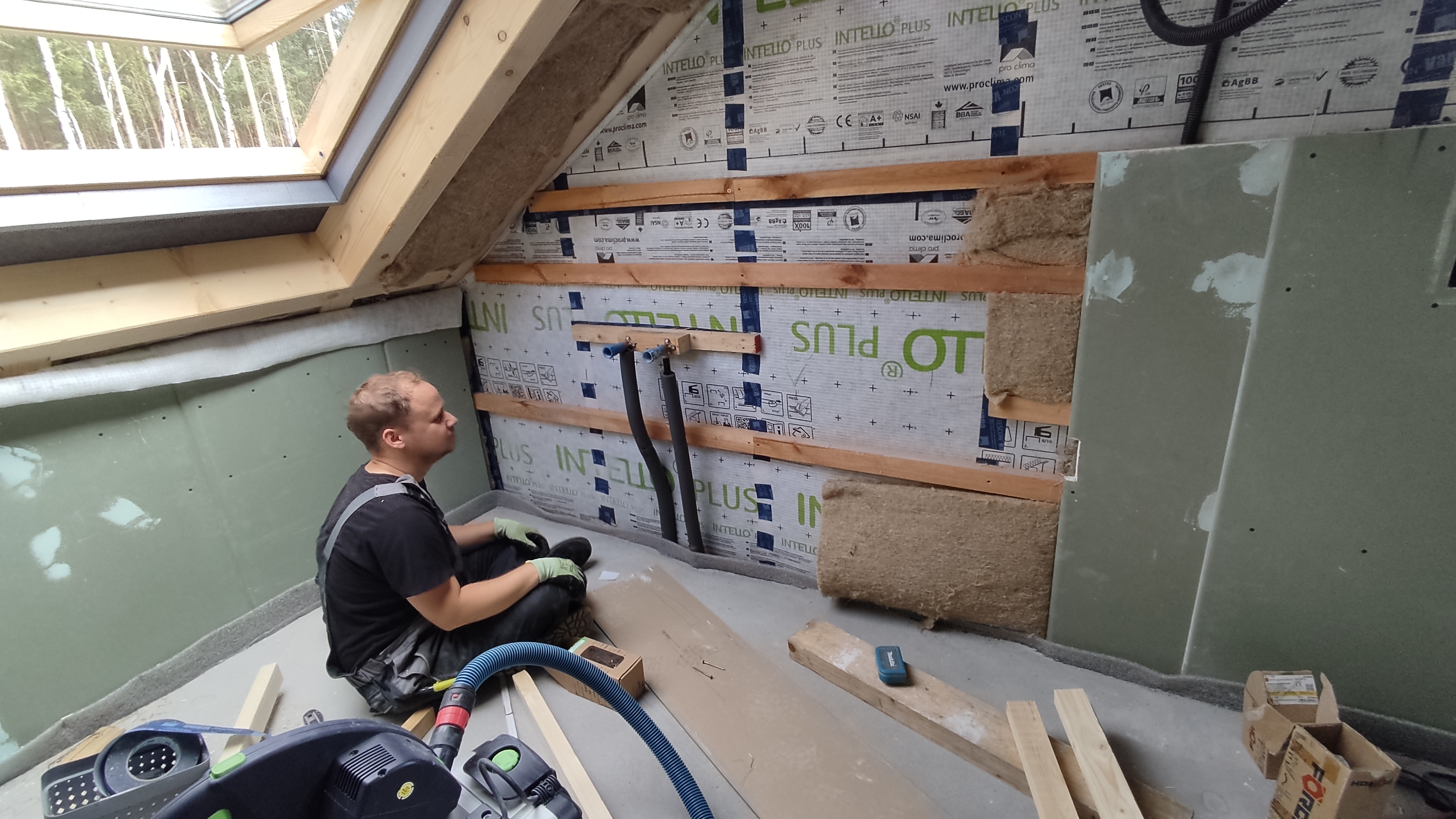

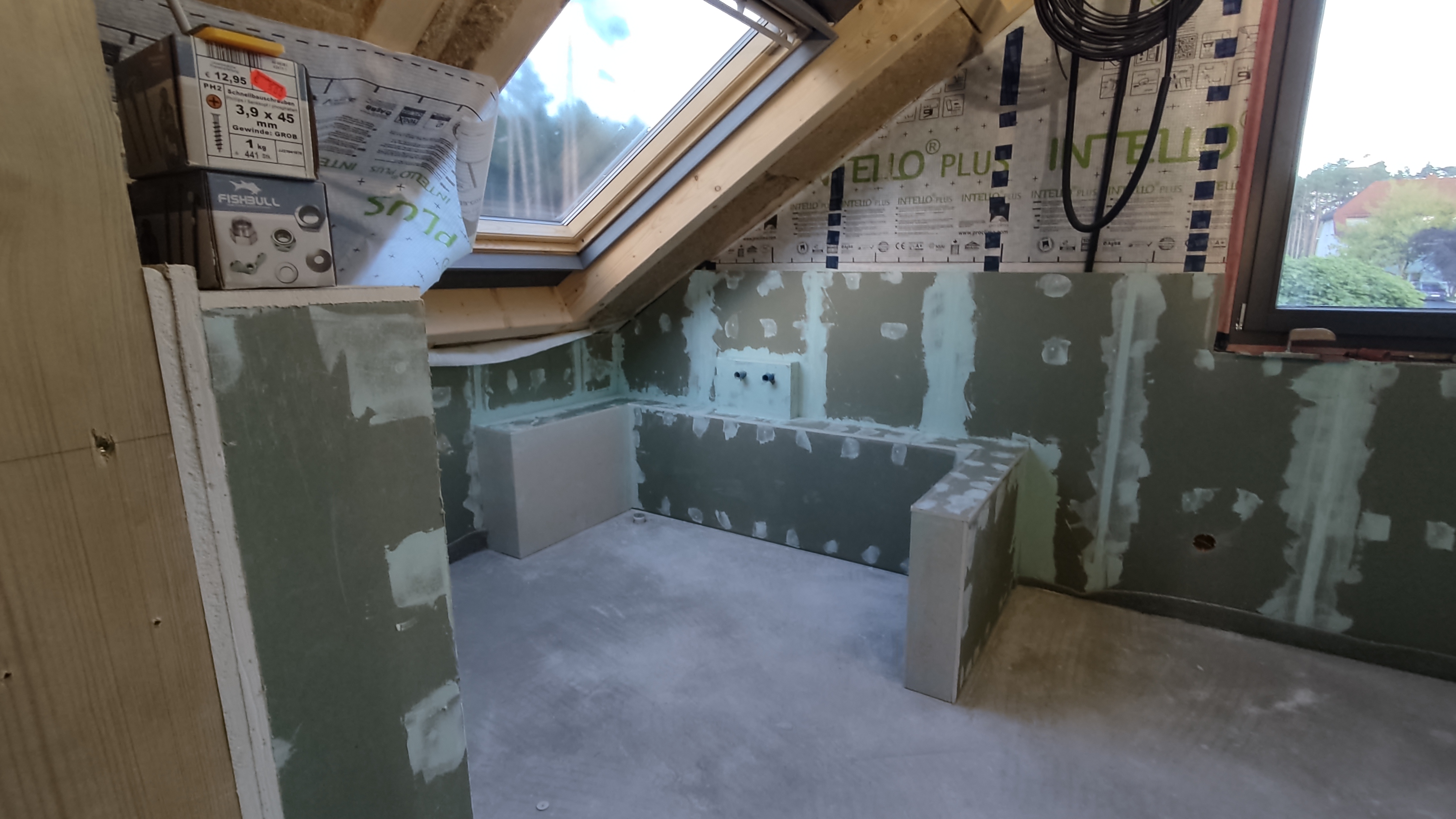

Wir mal wieder. Haben in den letzten zwei Wochen die letzte Vorbauwand fertig bekommen.
Morgen kommt der Fliesenleger und dichtet das Bad oben ab, Donnerstag wird die Wanne eingebaut und Freitag dann gefliest! Sehr aufregend.
Hier ist jetzt die Vorbauwand für die Wanne, mit Ablage vorne, hinten und an der Seite. Alles muss genau passen. Unser HeizungsSani hat uns Mut gemacht und meinte "viel Erfolg, das passt eh nie". Challenge accepted, ich sag euch dann Donnerstag ob wir gewonnen oder verloren haben :D
Erstmal medititieren
Das Gerüst aus Holz aufbauen
Dann beplanken
und noch ein bisschen spachteln
Et voila
der Fliesenleger kann kommen!
Hab übrigens zwischendrin meinen Lebenswillen und meine Haare verloren ;)
