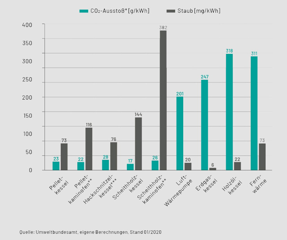

Doch da entsteht auch Feinstaub, im Vergleich zur Holzverbrennung ist das aber marginal. Vgl. Grafik.

Ja krass. Jetzt bin ich doch aber bisschen schockiert über die doch schlechten Werte einer Wärmepumpe (und die im Vergleich guten Werte einer Pelletheizung). Vermutlich ist das ohne Photovoltaik betrachtet? Der Kaminofen ist in Sachen CO2 ja sogar ziemlich gut, in Sachen Staub halt negativer Spitzenreiter.

Guckt Mal unten rechts auf die Grafik.
Ein Schelm wer böses dabei denkt.
Wobei das Umweltamt Holz verbrennen wohl aktuell wirklich als CO2 neutral sieht.
Wobei das in den Mengen einfach nicht der Fall ist.

Ahja, da habe ich gar nicht hingeschaut. Wie heißt es? Traue keiner Statisktik, die du nicht selbst manipuliert hast (wobei ich hier nichts unterstellen möchte, da ich mich mit der Materie nicht befasst habe und mir deshalb auch keine Meinung erlauben möchte).

Steinkohle liegt irgendwo um die 800-900, Braunkohle bei ca. 1200g CO2 je KWh.
Feinstaubwerte kenne ich nicht, ist aber im industriellen Bereich oft besser als im privaten Kamin.
Passendes Sprichwort an dieser Stelle: Glaube nur der Statistik die du selber gefälscht hast :D
Bei BEV wird auch oft DrittelMix Stroim angegeben für den CO2 Rucksack (AUuto + Batterie),
bei der Wärmepumpe ebenso. Wird beides aber mit rein regenerativen Energien angetrieben senkt sich
der "Fussabdruck" beim BEV auf nur ca. 2g! CO2 je km (gegenüber ca. 40-50! beim DrittelMix Strom)
Für Wärmepumpe kenne ich keine Werte, dürfte aber ebenso drastisch bessere Werte ergeben.
